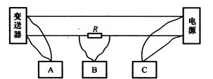

简介--本帖最后由 zhoudingshengs 于 2023-12-14 09:46 编辑 1、下图为手持通信器和智能变送器的接线图,图中三个位置上画了手持通信器(分别为A、B、C),是否这三个位置都能通信?-登录查看全文

简介--位置A和B可以正常通信,C位置不能通信。-登录查看全文

简介--位置B可以通讯,位置A多半可以通讯,位置C通常不能通讯。 仪表通讯信号是加载在直流电流上的交流纹波,手持终端接受的是电压脉冲,这中间需要一个电流-电压转换电阻,这个电阻可以是专门接入的(如B位),也可以 ...-登录查看全文

简介--如果是HART协议的话我觉得应该是可以吧-登录查看全文
