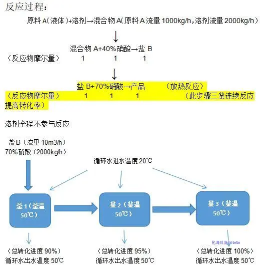

目前已知条件有:三个反应釜内温度,两个反应组分溶液进料流量(各组分进入第一反应釜进行反应后依次溢流如第二第三釜使转化更充分,釜内物料只有两个组分的溶液+一种溶剂),每个反应釜的循环水出口温度、PH(循环水进口未安装温度传感器,以冷却塔出口输送泵上的温度代替),反应物的摩尔反应热。
只有这些条件无法计算出来吧???我问了一下领导,说得知道反应热量变化,还需要什么汽化潜热。请各位大神指点。

缺少一些条件,主要围绕反应器本体材料的传热系数。
看不清是连续还是间歇,感觉是釜式搅拌反应器的串联。3个CSTR
领导说要汽化潜热,估计是反应物料或者生成物有气体
反应热已知了。

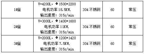

最重要是要知道反应釜的信息,如外形图,材质,壁厚,搅拌桨形式,物料粘度和密度,盘管或者夹套的尺寸,反应温度。这些收集完后,用努塞尔准数过渡,就有反应器传热系数了。

谢谢大佬,我们经理说的就是按照简单化的思路,反应物的输入温度是未知的(现场仪表只显示体积/质量流量,最多也就多了一个密度),反应前物料有两个组分,一个是70%硝酸,另一个是混合物(溶剂+经前段反应工序后形成的盐溶液),实际在该反应釜里就盐和硝酸的反应。

那就按反应开始前反应釜内的温度做为基点温度

这是已知信息,由于公司电脑保密不能上传文件,我截图了,那些温度也是编的
发表于 2023-12-8 14:04:46

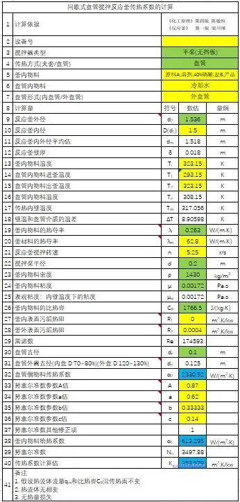

这是已知信息,公司保密的原因,数据不真实,麻烦大佬看下

绿色的值都是未知的,只提供思路。
1. 图中计算过程求得反应器传热系数a
2. 这些算完之后,还有最重要的夹套还是盘管的换热面积要知道,现在不知道。
3. 然后利用Q=cmΔt,即总热量=冷却水比热容X冷却水质量流量X(50-20)温差,总热量用物料的反应热。此时冷却水质量流量就求出来了。
4. 再利用Q=aSΔtm进行验算,即总热量=传热系数X换热面积X对数平均温差,如果总热量>右边,则换热能力不满足,如果总热量<右边,则可以满足。第3步求得的就是冷却水量。

计算
