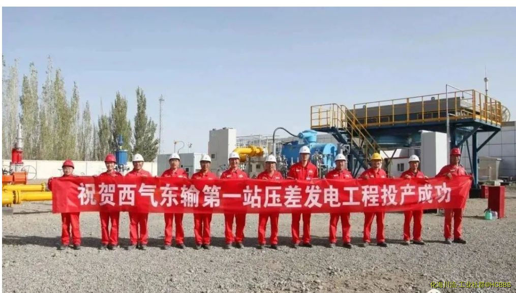

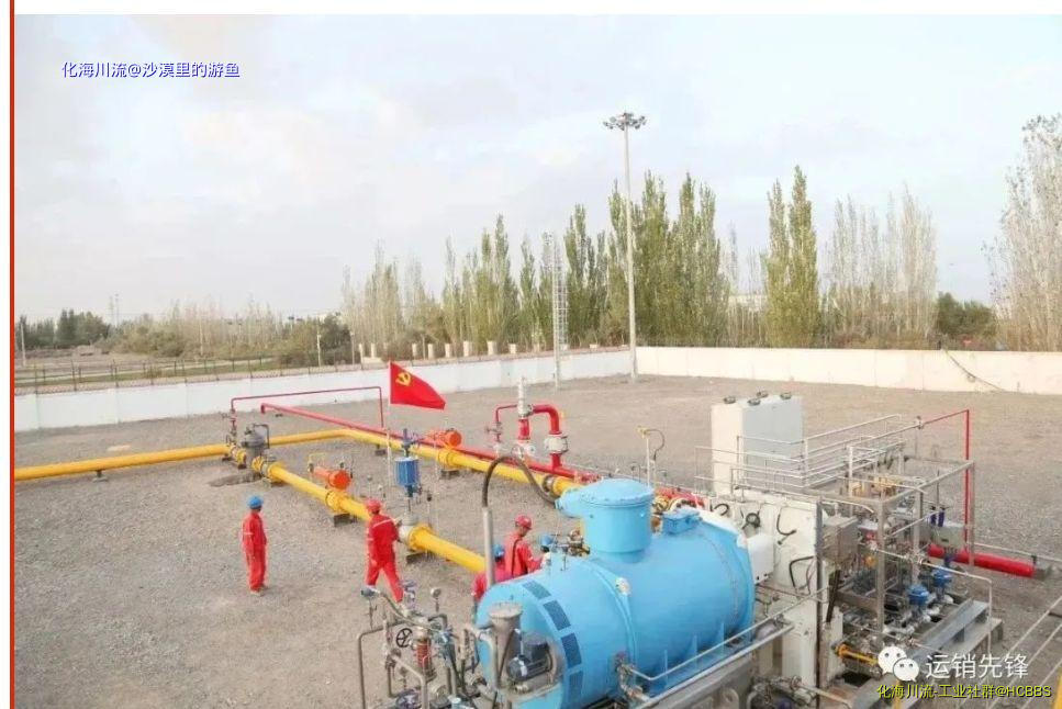

2023年9月27日,西气东输第一站压差发电工程成功并网运行,标志着油田首座压差发电项目正式建成投产,西气东输第一站成为塔里木油田首个零碳油气场站。该项目为中国石油天然气集团有限公司科研项目,项目主要新设压差发电机组一台,通过加装膨胀机设备替代调压阀,对轮库线调压过程中的压差动能进行回收,利用压差动能进行发电,从而有效降低轮库线天然气调压造成的能源浪费,开启了天然气管网余压动能资源化利用的新模式。
该项目投产后,年均发电约为520万千瓦时,所产电能输送至轮南油气储运中心输油首站10千伏高压配电室,采用压差发电与网电联合的供电模式,实现压差发电机组发电量完全自发自用,预计每年可实现节约用电量485万千瓦时,每年实现二氧化碳减排量约3335吨,在整体优化能耗结构的同时,产生可观的经济效益和社会效益。
自项目2023年4月14日开工建设以来,油气运销事业部轮南油气储运中心以打造精品项目为目标,在运销事业部领导的指导帮助下,在业务部门的大力支持下,中心上下齐心协力,始终迎难而上,努力解决了透平发电机组现场安装找平难、过程控制和电气控制通讯不稳定等困难,以“严细实快”的工作作风全力推进项目建设,有力保证了项目早建成、早投产、早见效。

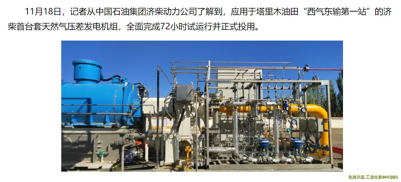

2023年11月12日,应用于塔里木油田西气东输第一站的济柴动力有限公司首台天然气压差发电机组,全面完成72小时试运行后正式投用。
  西气东输第一站在天然气开采、输送和利用过程中,天然气压差较大。此次济柴动力天然气压差发电技术装备的应用,将为油田周边场站的生产用能提供强有力的保障。

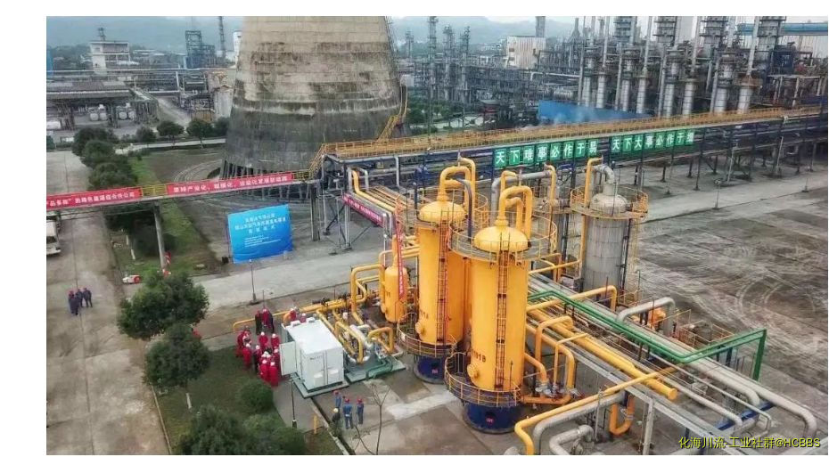

2022年9月13日,榕山输气站天然气余压发电项目并网运行。榕山输气站天然气余压发电项目是中国石油西南油气田公司首个外供清洁能源项目,经过前期项目建设、入网手续办理、发电装置试运行、高功率连续运行等环节,该项目所发电已正式并入国家电网系统,按所发电量进行计费,标志着公司天然气余压发电项目试点成功。
榕山余压发电项目安装1台220千瓦、2台250千瓦两个双转子膨胀机发电机机组,总装机容量720千瓦,满负荷条件下年发电量576万千瓦时。余压所发电能均接入天华公司和天华富邦公司配电网供公司自用,产生的冷能每年可提供123万吨冷却水,供天华公司和天华富邦公司循环冷却水降温使用,每年可节约标准煤1660吨、减排二氧化碳4600吨,助力输出更多的“绿电”,创造更多效益。
发表于 2023-12-5 21:43:17
发表于 2023-12-5 21:43:57
2022年12月29日,中国石油西南油气田公司榕山输气站压差发电项目正式投运。
