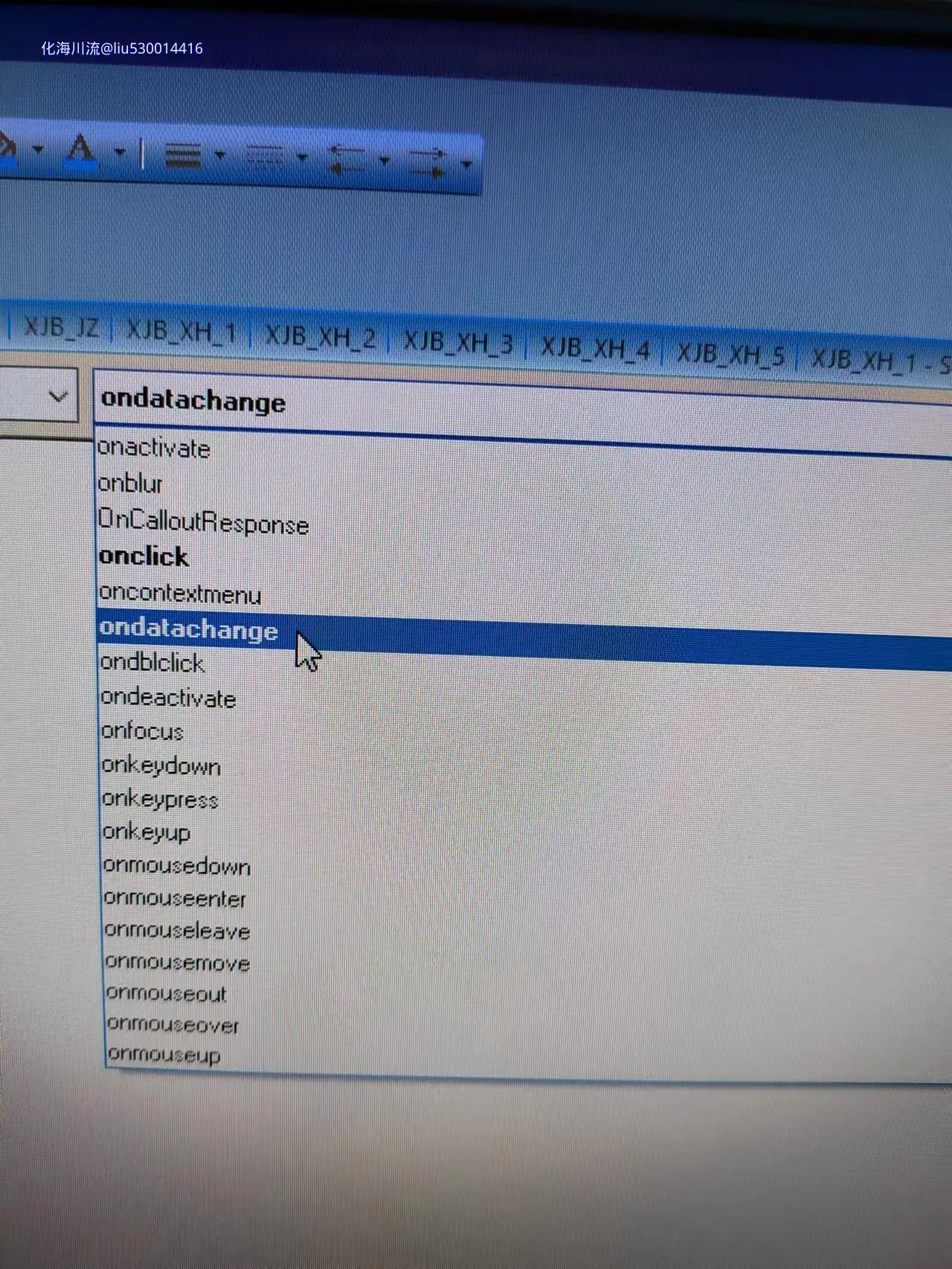

刚接触HMIweb display builder,厂家做的阀门开关按钮可以用文字开或关显示阀门状态,两个按钮,两个状态块叠加实现,但把这个按钮的点位信息修改后放到别的阀门上,阀能开关,但是文字开或关不随动,请教如何解决。

现场阀动吗?你看看脚本,

看过脚本,脚本里面对应的工号都改了,就是两个写着open和close的两个状态快不随动,要么一直是open,要不一直是close,不动。

你把图截全,我给你看看  详情 回复 发表于 2023-12-6 00:18

你把图截全,我给你看看

阀门组态见附件,谢谢。

看看 ondatachange 脚本,你的脚本没用到MSGBOX函数,没用二次确认功能,为防止误操作,应有二次确认功能
