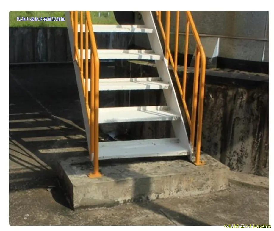

[讨论] 【海川安全大家谈】A004这个储罐楼梯看起来很稳固

如果储罐有沉降,这个楼梯就没有缓冲的余地了

储罐盘梯不能直接固定在地面,避免沉降

没问题,钢梯可以变形吸收沉降

楼梯不让接触地面,要悬空。。。。

你这个说法和规范不一致喔

一是避免沉降,二是避免储罐泄露影响牢靠性和无处下脚,这种室外步梯在北方做成栅格的好些,避免积雪太滑

防滑,其实南方也需要
