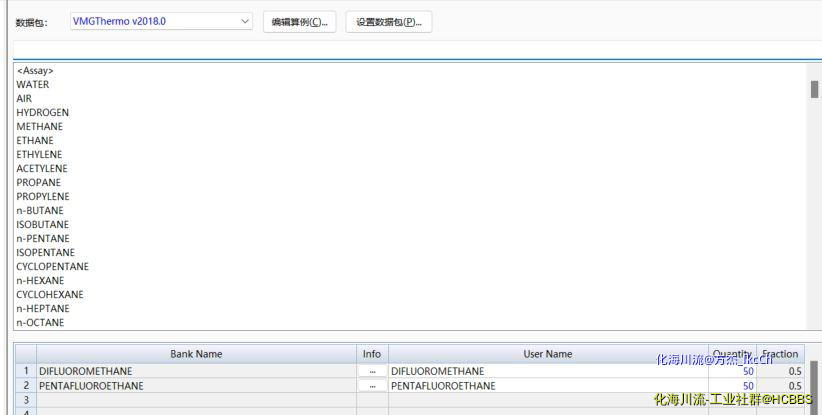

目前设计需要使用混合制冷剂如R410A,407c,513A等,之前都是使用VMG中的化学成分混合,但计算的压力饱和温度都有一定的偏差。
再加上513a中的1234fy在VMG中没有,所以想问下各位高手如何使用只用PEFPROP中的混合制冷剂
使用VMG物性计算R410a
如果使用R32和R125混合的话,物性计算有问题

方杰_fkcCh楼主 VIP会员 VIP会员 | 显示全部楼层       最后访问IP浙江省
hzbak 发表于 2023-11-30 14:50
HTRI(Heat Transfer Research, Inc.)是一套热交换器设计、评价和教育软件,广泛用于化工、石油和能源行业 ...
感谢您的专业回复,让我也更好的理解了这个问题。
还有一些问题,还希望您这边能再帮忙看下。
1.PEFPROP确实已经有混合制冷剂了,但是再HTRI导入后PEFPROP.dll文件后,可选的介质只有单相制冷剂没有混合制冷剂,不知道是不是我导入的方法有问题?
2.在HTRI中直接用PEFPROP的介质,进行混合如R410A(R125和R32混合),物性计算是错误的,没办法进行下一步计算,不知道这个有没有什么解决方法?
希望您这边在帮我看看,上述2个问题可以解决一个的话就可以解决这个问题了
麻烦了!
