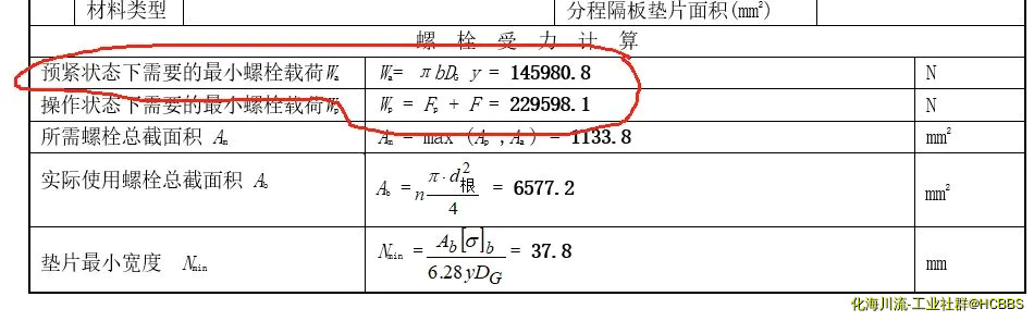

1.在SW6中导出的计算书中,计算压力是什么计算的?
2.
这两个数据,为什么不一样?

第1个提供下计算书截图?
第2个,详见150   7.5.2
发表于 2023-11-27 09:58:55
AtlantisHVIP会员 VIP会员 | 显示全部楼层       最后访问IP山东省
第一个是需要的最小载荷,第二个是按选用的螺栓规格按GB/T 150的公式估算的预紧载荷
