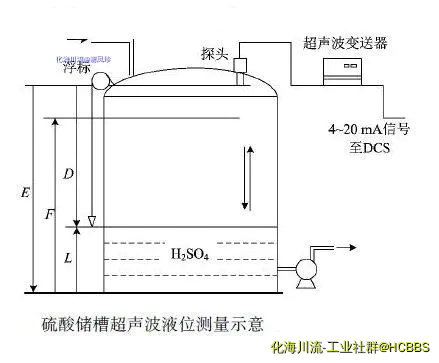

硫酸是用于生产硫酸an化肥的重要原料,其储罐是化工企业中重要的设备,因其容积较大,需要对液位数据进行物料计量以获得储存量,硫酸厂硫酸液位测量一般在一吸槽、二吸槽、地下槽和成品硫酸储罐几个工位,因此厂区会设多个用于存储硫酸的大罐。故其液位测量需要具有精准度较高的测量度和测量重复性液位计能提供实时的液位监测数据,可确保生产的安全稳定运行。
目前对硫酸大罐进行液位测量也有采用声波、雷达等技术进行液位的测量。具体来说,通过将声波或雷达信号从液位计发射到储罐内部的液面,再经过反弹返回液位计,通过计算时间间隔,可测量液位高度,并将测量结果转换为电信号输出给过程控制系统。但是雷达对硫酸大罐进行液位测量成本较高。为此工采网推荐超声波液位传感器,作为一种非接触式测量仪表,超声波液位传感器非常适合用于硫酸储槽中强腐蚀性介质的液位测量。
而对于硫酸储槽液位测量,超声波液位测量示意接收的时间间隔,计算超声波的传输距离,再用总高度( 空高) 减去超声波传输距离,即可得到需要测量的物位。工采网推荐的美国SENIX抗腐蚀液位传感器- ToughSonic CHEM 10MaxBotix液位超声波传感器- MB7389 MB7380这两款液位传感器非常适合用于硫酸储槽及罐体的液位测量。
美国SENIX抗腐蚀液位传感器- ToughSonic CHEM 10适用于存在腐蚀性液体或气体的应用,但它也是良性环境的良好选择。ToughSonic CHEM传感器系列中较短范围为10英尺(3米) 的较短范围。所述ToughSonic CHEM 10被密封在一种PVDF (Kynar聚@) 壳体。完全潜水,耐化学腐蚀和抗冲击。它有一个盆内9线电缆,可连接多达五个同时的模拟和/或开关输出以及串行接口。它是完全可配置的SenixVIEW配置和分析软件。
MaxBotix液位超声波传感器- MB7389 MB7380对于需要使用的应用程序,hrxl-maxsonar-wr传感器是一种具有成本效益的解决方案。精度范围-查找,低电压操作,节省空间,低成本,和IP67的天气预报阻力。hrxl-maxsonar- wr传感器线提供高精度高分辨率超声接近在空气中探测和测距。该传感器线的特点是1毫米分辨率、目标尺寸和操作电压补偿。为了提高准确度,更好地拒绝外部噪声源,内部速度的温度补偿以及可选的外部温度补偿。hrxl-maxsonar-Wr/Wrc模型是可用的在5米或10米的模型中。这个超声传感器可以探测到从1毫米到30厘米的物体的物体,范围不超过30厘米的物体通常被报告为30厘米。接口输出格式是脉冲在RS232(MB7360系列)TTL(MB7380系列)中,宽度、模拟电压和数字串行、工厂校准早标准的。

硫酸储槽及硫酸储罐的液位测量对于确保化工企业的生产安全非常重要。因为硫酸具有很强的腐蚀性,因此选择用于硫酸液位测量的传感器时,必须要求它们具有很高的抗腐蚀性能。如您所述,美国SENIX的ToughSonic CHEM 10和MaxBotix的MB7389 MB7380液位传感器是两种适用于液位测量的传感器。
ToughSonic CHEM 10传感器使用PVDF (Kynar聚@)材质的壳体,具有很好的化学稳定性和耐腐蚀性。它可以完全潜水,且防冲击。该传感器具有9线电缆,支持多达五个模拟和/或开关输出以及串行接口,并且可以通过SenixVIEW软件进行配置和分析,是一种非常灵活和可靠的液位测量工具。
MB7389 MB7380液位传感器从MaxBotix提供了另一种成本效益的解决方案。它们具有1毫米的分辨率,并通过内部速度温度补偿和可选的外部温度补偿来增强精度和可靠性。此外,这些传感器能在恶劣天气条件下工作,并且对防水和防尘等级至IP67规范。根据型号的不同,这些传感器能够以不同的输出格式(如RS232或TTL)提供数据,并已经进行了工厂校准。
在选择这些设备时,要特别注意与硫酸接触部分的材料耐化学腐蚀性,以及传感器的精准度、稳定性和防护等级。同时,传感器的安装和维护也是保证测量准确性和设备寿命的重要因素。在具体的应用中,需结合现场实际情况(如储槽的设计、硫酸的浓度和温度等)来选择最合适的测量方案。
