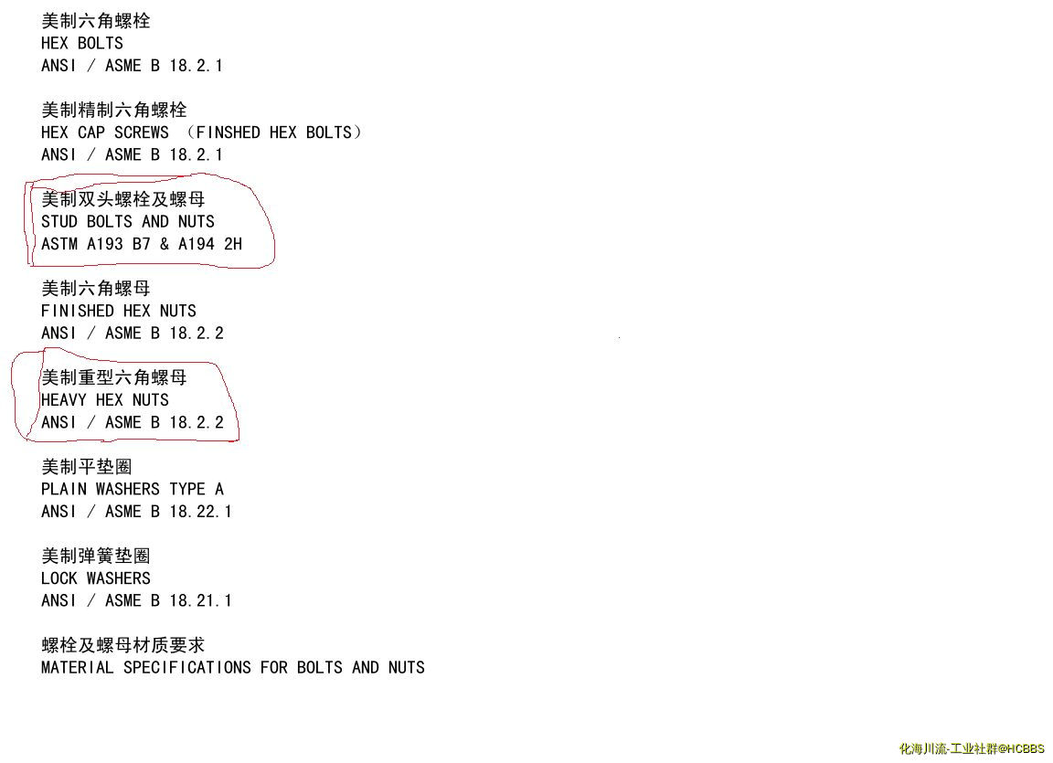

大家好:
如下图。咱们按ASMe设计时,如何选择,谢谢!
ASME B18.2.1-2012。ASME B18.2.3.1M-1999(R2011)。ASME B18.2.4.1M-2002。ASME B18.22M-1981(R2017)。ASME B18.31.2-2014(R2019)。ASME B18.2.2-2022。ASME B18.2.6M-2012等等

ASME/ANSI 压力容器及管道规范规定使用美标紧固件时‚螺母应采用 B18.2.2中的 Heavy hex-重型六角螺母系列 。一位行业大咖说的。

压力容用螺柱,比如管法兰用螺柱螺母,设备法兰用螺柱螺母,一般选择如何选?

《化工压力容器设计方法、问题和要点(第二版)》中的附录3(ASME∕ASTM用钢介绍)有详细介绍。
