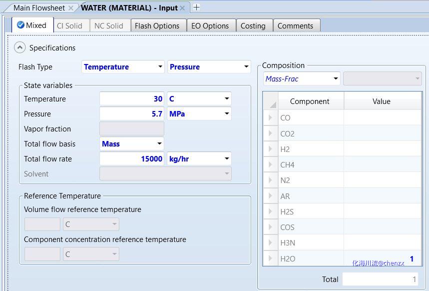

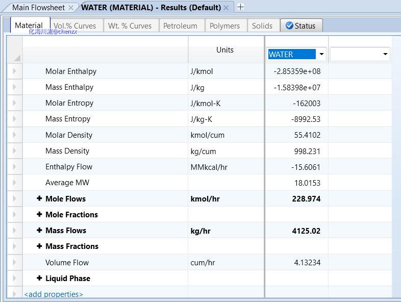

ASPEN PLUS 里一股输入物料的量为15吨/小时,可模拟的输出结果才只有4吨多,完全不一样,为什么?

你这个流股有没有参与迭代计算?循环流股,传递流股以及设计规定等参与迭代计算的流股不会随着你的输入值计算
