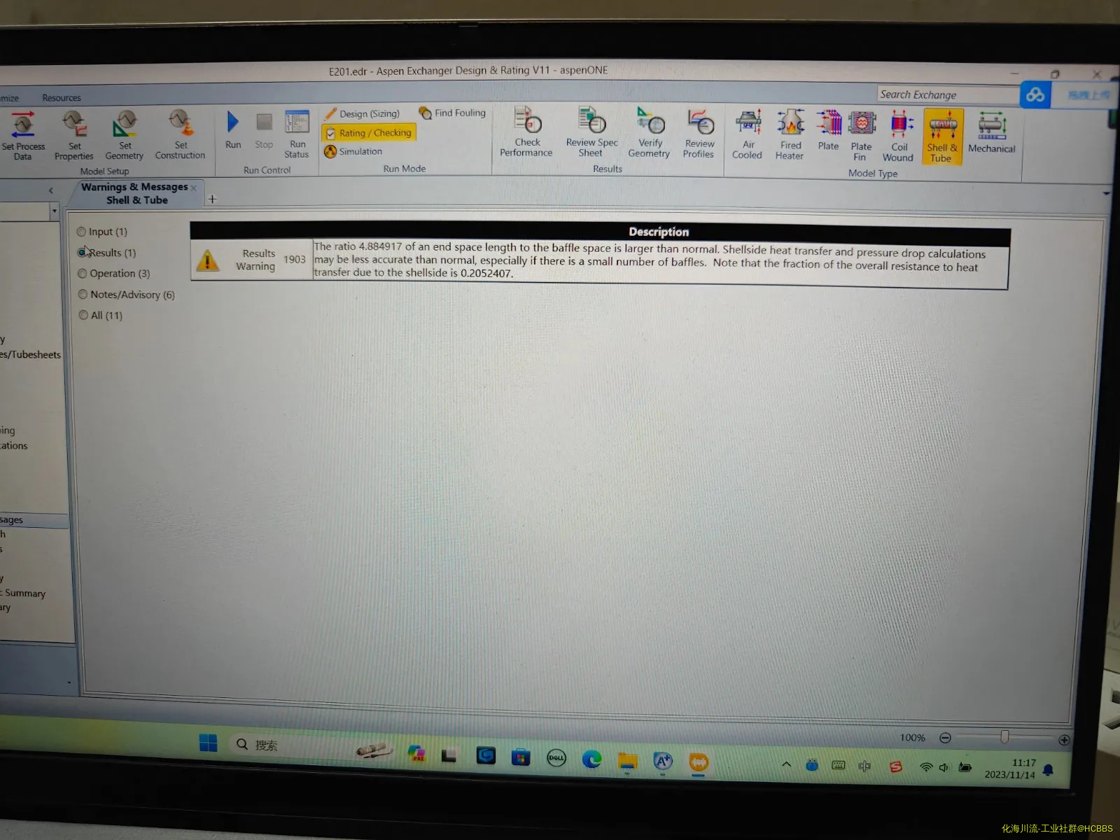

[ASPEN] edr警告
736 |2
氪金来啦VIP会员 VIP会员 化海川流M | 显示全部楼层 |阅读模式       最后访问IP辽宁省
由手机上传
由手机上传
大佬们这个应该怎么解决啊
发表于 2023-11-14 11:18:07
当前内容由会员用户名 氪金来啦 发布!权益归其或其声明的所有人所有 仅代表其个人观点, 仅供个人学习、研究之用。
hcer | 显示全部楼层       最后访问IP上海市
最后再加一块折流板
发表于 2023-11-14 13:52:52
swordfi_jS6gAVIP会员 VIP会员 | 显示全部楼层       最后访问IP上海市
最后一个折流板和管板间的间距过大,建议增加折流板数或调整间距
