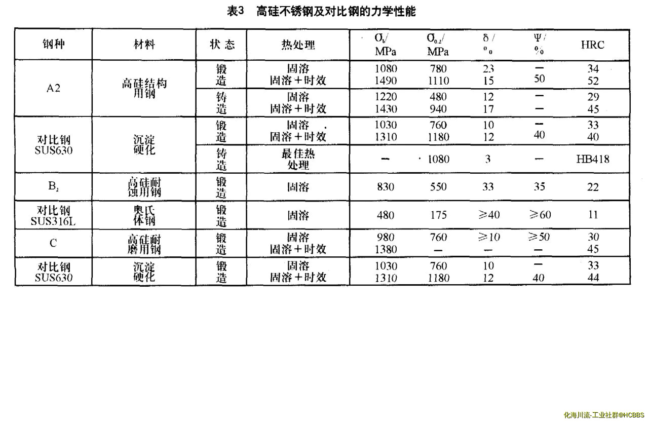

[求助] 耐高温、强酸的金属材料做设备有什么材质可选择?高硅不锈钢的具体牌号有哪些?

简介--耐高温、强酸的金属材料,主要包括一些高合金不锈钢、镍基合金以及钛合金等。这些材料具有优良的耐腐蚀性能和高温强度,比较适合用于高温且腐蚀性环境下的设备。 1. 高合金不锈钢:如超级奥氏体不锈钢(例如254SMO ...-登录查看全文

简介--中国不锈钢手册刚毅民有相关高硅不锈钢牌号介绍,中国金属研究所有对高硅不锈钢耐腐蚀的研究和生产。-登录查看全文

简介--高硅不锈钢主要用在硝酸和硫酸工业中。 .guestviewthumb {margin:10px auto; text-align:center;}.guestviewthumb a {font-size:12px;}.guestviewthumb_cur {cursor:url("template/one_default/assets/common/scf.g ...-登录查看全文

简介--具体要看多少温度,什么强酸,酸浓度等等具体指标的。没有这些具体指标,所有的推荐都是没有意义的。这些年各大不锈钢钢厂都在推针对各个行业的特殊钢,我这里也有青山集团的新钢种的资料,可以具体校核下是否有适用 ...-登录查看全文

简介--98%浓度的浓硫酸,蒸馏温度170~220度-登录查看全文
