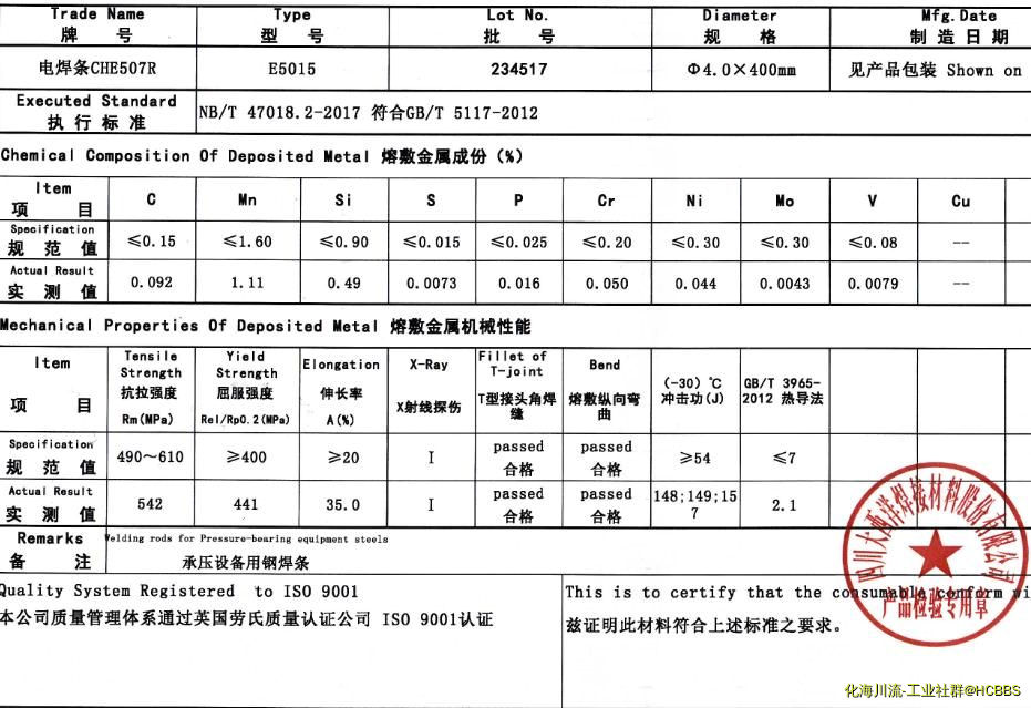

例如材质书E5015,熔敷金属机械性能是焊态做下的。我用在需热处理的设备上需要做复验吗?

这个问题的答案可能会受到很多因素的影响,包括你的具体应用以及与产品安全和耐用性相关的规定与要求。在一般情况下,如果你使用的焊材是在焊态下测试的,但你打算在需要热处理的设备上使用它,可能需要进行复验。
进行再测试主要是为了确保热处理过程不会显著影响焊缝的机械性能,导致产品质量、安全性或耐用性的问题。热处理过程可能会改变焊缝的微观结构,这可能会影响其机械性能。因此,为了保证产品质量和安全性,进行复验是很重要的。
但是,具体需不需要复验,以及如何进行复验,可能需要参考相关的标准、规定或者是向焊材制造商咨询。

是不是有相应的焊接工艺评定支持就可以了呢?

按你的思路   焊材是不是要制造一台  与这台设备 一模一样的才能证明 焊材是合格了?你把焊接试验与焊接模拟试验搞混了。 焊材符合标准  就可以了
