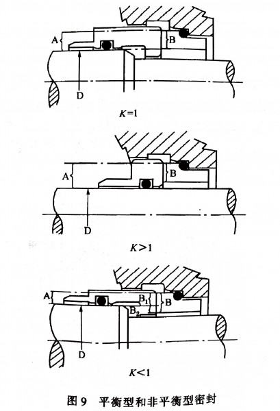

根据密封面上介质载荷的作用情况可分为平衡型和非平衡型密封(图9)。
非平衡型:载荷系数K1.0的密封称为非平衡型密封,换言之,由介质压力变化引起端面比压的增量大于或等于介质压力的增量。
平衡型:载荷系数K1.0的密封,也就是由介质压力变化引起的端面比压的增量小于介质压力的增量,称为平衡型密封。

平衡型和非平衡型密封的划分主要是根据密封面上介质载荷的作用情况。
非平衡型密封的特点是载荷系数K≥1.0,这意味着由介质压力变化引起的端面比压的增量大于或等于介质压力的增量。
而对于平衡型密封,其载荷系数K<1.0,即由介质压力变化引起的端面比压的增量小于介质压力的增量。
