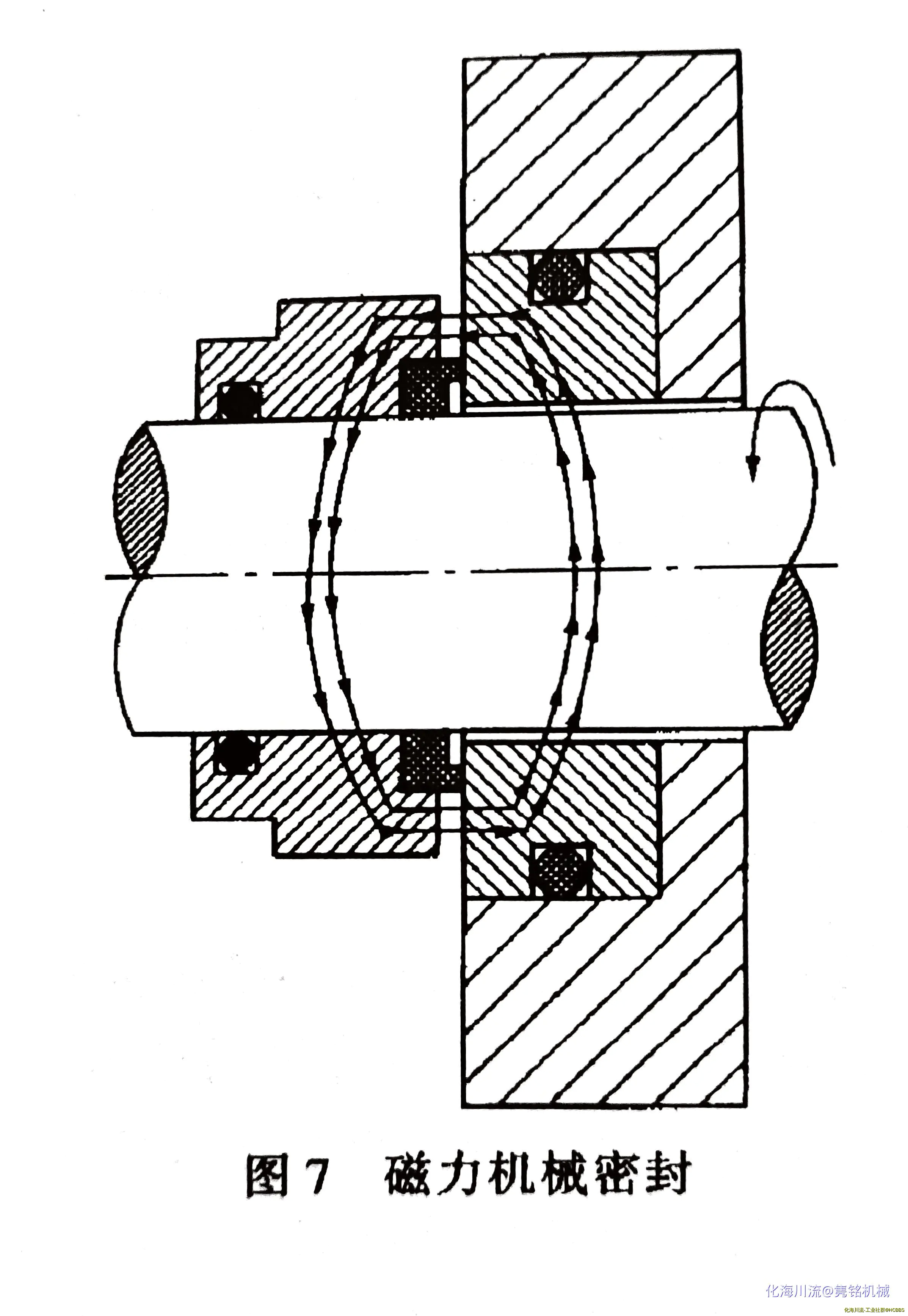

补偿机构的作用是使密封端面紧密贴合,为达到此目的,采用的方法有两种,一是弹性力,二是磁力。只有在系统内压力较低时采用磁力机械密封(图7),大多数都用前者。除了用弹簧形成弹性力外还有用波纹管的,称为波纹管式机械密封。波纹管的材料可用橡胶、聚四氟乙烯(图8a)和焊接的金属薄片等(图8b)。
