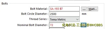

[求助] 请问PV里法兰选择螺柱尺寸的时候,为啥选后面几个螺柱会变红

Yan_D18q2VIP会员 VIP会员 | 只看该作者 回帖奖励 |倒序浏览 |阅读模式       最后访问IP江苏省
简介--.guestviewthumb {margin:10px auto; text-align:center;}.guestviewthumb a {font-size:12px;}.guestviewthumb_cur {cursor:url("template/one_default/assets/common/scf.gif"), default; max-width:300px;}.ie6 .guestviewthumb_cur { width:300px !important;} 登录/注册后可看大图 企业微信截图_1698046592378.webp (5.83 KB, 下载次数: 3) 下载附件  保存到相册 2023-10-23 15:42 上传 // [预览] strpos(企业微信截图_1698046592378.webp,'.doc') !== false //strpos(企业微信截图_1698046592378.webp,'.doc') !== false || strpos(企业微信截图_1698046592378.webp,'.docx') !== false 3366938 == 1725814 var jq = jQuery.noConflict(); function buyAction0(aid,tid){ layer.closeAll(); } function showBuy(aid,tid){ showWindow('attachpay', "forum.php?mod=misc&action=attachpay&aid="+aid+"&tid="+tid); } function showtip0(aid,tid){ layer.open({ type: 2, shade:0.1, area:['1200px','800px'], title:'附件预览', shadeClose:true, //content: 'https://bbs.hcbbs.com/plugin.php? ...-登录查看全文

简介--你的数据项选错了,B7有三个可选项,是按尺寸的,你应该选 2 1/2<t<=4的材料项,这个是尺寸63.5至100的-登录查看全文

简介--wdz2k 发表于 2023-10-23 19:32 你的数据项选错了,B7有三个可选项,是按尺寸的,你应该选 2 1/2 是的,懂了,感谢-登录查看全文
