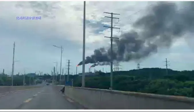

        某石化企业生产装置发生故障,装置内的物料通过火炬,紧急排空,导致火炬冒黑烟。群众反映到12369热线,专家到现场检测,该火炬黑烟林格曼黑度达到4级,远远超过了“工业生产尾气确需燃烧排放的,林格曼黑度不大于1级”的大气综合排放标准。但在法制部门合规性审核时,出现了不同意见:一是火炬排放的是原料气体,不是工艺尾气;二是《石油化学工业污染物排放标准》没有林格曼黑度排放要求。因此,使得该案件行政处罚于法无据。考虑到该事件造成了生态环境损害的事实,生态环境局和赔偿义务人就生态环境损害赔偿工作达成共识,由于本次事件持续时间短,损害事实较为简单,由生态环境局和赔偿义务人共同委托三位专家采用虚拟治理成本法进行损害费用核算,核算结果为36167元。

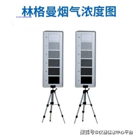

林格曼是反映锅炉烟尘黑度(浓度)的一项指标!
林格曼黑度就是用视觉方法对烟气黑度进行评价的一种方法。共分为六级,分别是:0、1、2、3、4、5级,5级为污染最严重。

不过锅炉烟气浓度与化工火炬驰放气排放的成份可不是一回事,对环境污染的层度可大不一样。

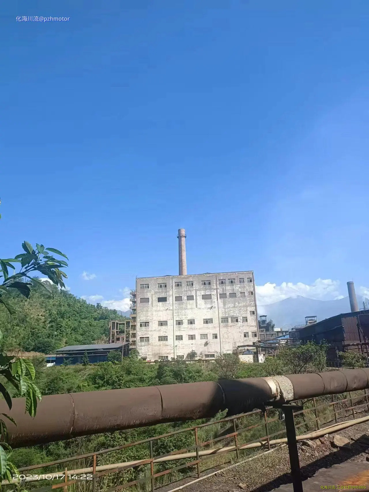

现在规范要求的锅炉尾气不用林格曼黑度,用粉尘颗粒物浓度(mg/m3)。
有50、30、10三个标准,肉眼看基本都是没黑色的(50远看可能略有黄色,很少有地区在执行了),10mg/m3以下是超低排放标准。另外还有SO2和NOX指标。
检测仪计算时用了氧量折算(氧含量越高,折算数越大),我们现在执行的标准是30,实际折算在10左右。
点炉、并汽、试车时尾气可能会超标,需要提前向环保局报备、标记。
发生故障时,需立即处理、报备,争取少罚一点吧。

我在石化行业对林格曼黑度判定方法也是了解不多,总感觉这种事后用照片比照的方法判定超标排放事件似乎有不妥,排放物质是什么?排放量有多大?对环境危害有多少?在这些都没有定量的数值情况下判罚,似乎有“葫芦僧判葫芦案”之嫌。
