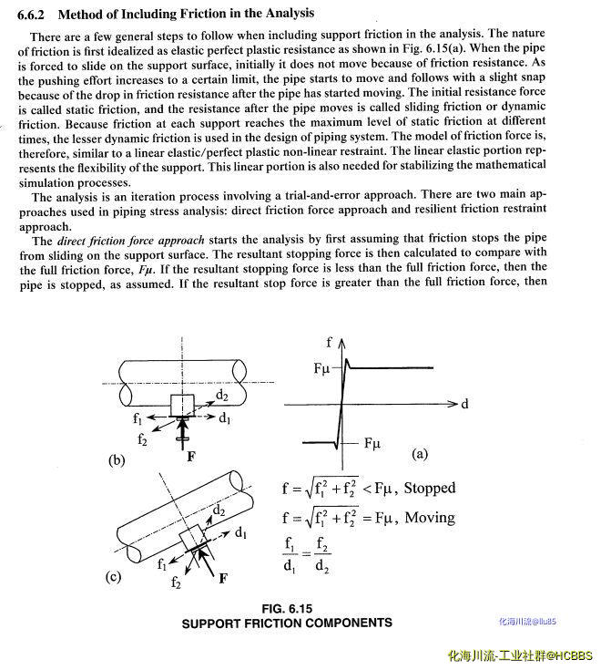

请问,管道的摩擦刚度是什么意思呢?

详见 pipe stress engineering书中的6.6.2章节,
大概意思就是:因为摩擦属于非线性因素,是否有摩擦取决与该管道是否和支架有相对位移,但是摩擦力的大小又影响相对位移,
                         因此,摩擦的计算是把摩擦效应假设为一个水平约束的支架,然后计算,如果两次计算的误差小于一定值,则软件
                         认为这个结果就收敛了。
                        假定的水平约束支架的刚度就是摩擦刚度,其值越大计算越准确,但是收敛困难。
                                                                                             其值越小计算误差越大,但是收敛容易。

能否这样认为:C2就设置一个默认的很大的刚度(和实际有误差),如果按照这个刚度是静摩擦,那软件就认为是静摩擦力计算完成。因为C2在计算摩擦力的过程中摩擦刚度是不变的,所以C2是用一个简化的方法替代实际受力。C2设置的刚度大小取决于工程实际,比如铺设在管廊上的管道摩擦刚度就可以设置很大,但假如放在吊杆上摩擦刚度就是0
