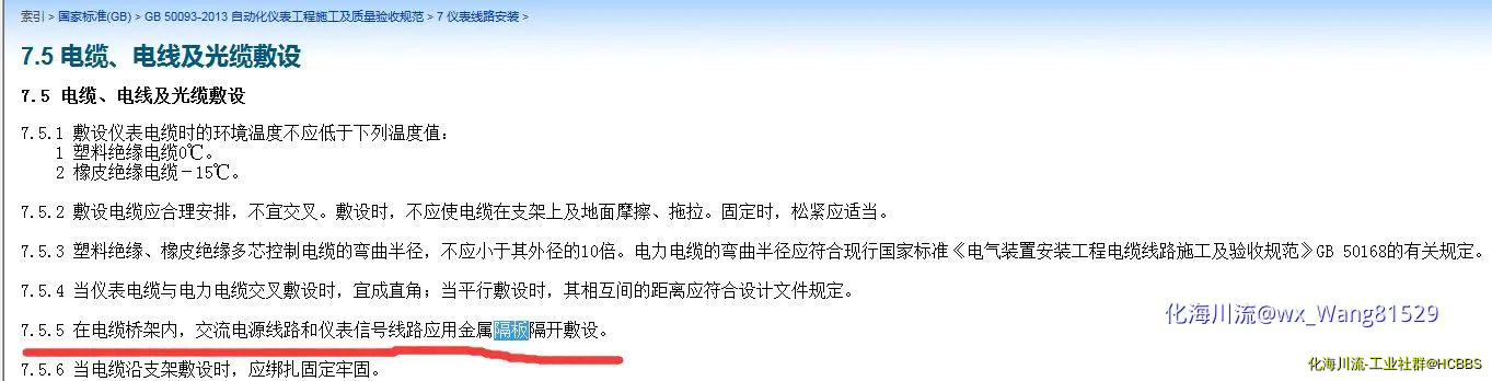

image.webp 如图,交流电源线路应该怎么理解?电气的380v电缆也是交流电路,难道可以加个隔板放在仪表桥架中吗?还是说交流电源线路,仅指分工上为仪表专业负责的交流电源线路

这指的是仪表专业的交流电缆电缆和控制信号电缆可以在同一个桥架内敷设,不过中间要加隔板,减少电磁干扰,比如电磁流量计、私服液位计等的220VAC电源,电动执行机构的220VAC或380VAC电源敷设。

附议,仅这个规范来说,指的是仪表专业的交流电缆。换句话说电气电缆不得进仪表桥架。  发表于 2023-10-20 14:01

这个事情其实没有标准答案。举个实际案例:36V60Hz供电的0~30mA模拟交流信号放哪边?
所以只能坚持做到:1、电气专业的线缆坚决不进仪表桥架;2、特别怕干扰或干扰特别大的另行处理(另外走线、采用屏蔽线、汇线槽内放金属穿管……)。
个人经验:
110V及以上的电源线、电动阀门的供电及反馈线、电磁阀信号线、脉冲信号、交流供电的干接点信号都放交流电一侧;
NAMUR 开关、数字量、高频、电磁流量计的相关线缆(可能包括220V供电)可方信号一侧
