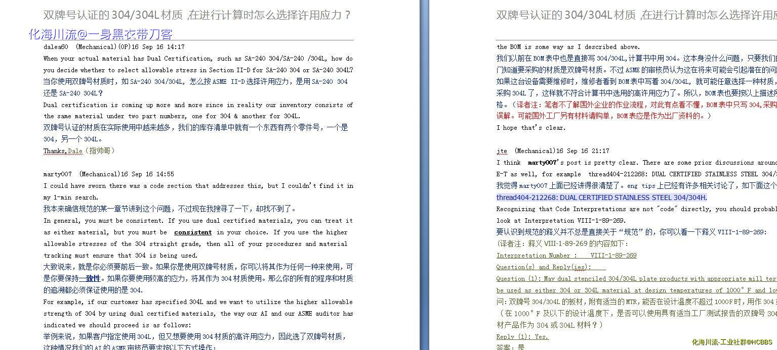

[原创] 双牌号认证的304/304L材质,在进行计算时怎么选择许用应力?
735 |5
在设计时遇到了这个问题,现分享给大家。内容是,外网上关于这个问题的讨论。笔者看过后收获颇多。
