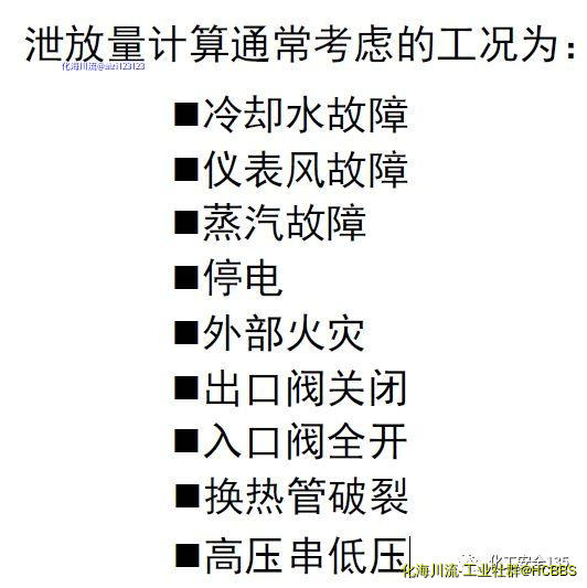

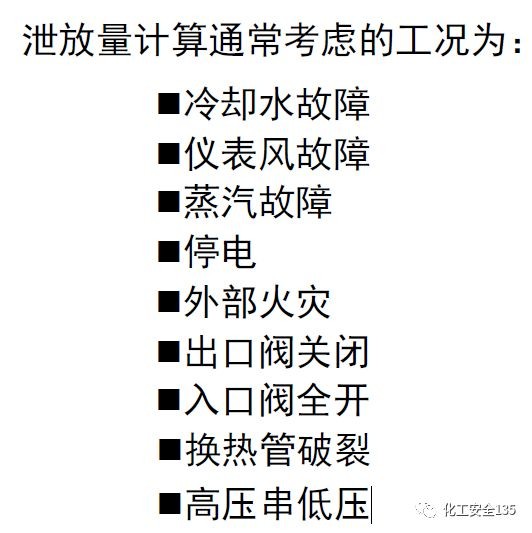

在设计资料中有安全阀数据表(安全阀规格书),包括设计考虑的风险条件下安全阀的泄放量及相关物性参数。设计泄放量不低于各种工况下的最大值。
      设计要求安全阀进口管线的压降应小于定压的3%以避免锤击,这意味着安全阀进口管线尺寸不应小于安全阀进口法兰的尺寸,同时安全阀入口与保护对象的距离不能太远。
       对不同的安全阀,背压的限制也不同。当安全阀泄压时,传统安全阀的背压小于定压的10%,当背压稳定时,选用此类安全阀。平衡波纹管型安全阀最大背压可为定压的50%,当背压不稳定时,选用此类安全阀。同时安全阀进出口管道上设有切断阀时,应铅封开或锁开,且切断阀阀杆水平安装。
       对于特殊的情况宜给予特殊的考虑。例如:一个在降压控制阀后压力降低很多的设备,一旦控制阀失灵,容器在短时间内将经受比正常操作时高得多的压力。为了保证安全和(或)减少安全阀启跳次数,可适当地提高最高工作压力。在一般情况下,容器进口的控制阀事故开状态决定了安全阀的尺寸。在两个容器之间的压差很大时,此情形更为常见。控制阀失灵在事故全开的位置同时旁路打开50%的条件下,是否会引起下游容器的超压。为应付旁路阀门在100%打开位置这样的低几率风险,安全阀的泄压量应按照控制阀和旁路全部处于全开状态考虑。
       一般情况下,需要最少25%的设计泄压量,安全阀能保持在开的位置。如果少于25%,安全阀会发生“锤击现象”。设计人员应审核泄压量和安全阀的尺寸,以保证单独阀的泄压量不会低于额定泄放量的25%。当释放量低于安全阀额定能力的25%时,考虑双阀错位排列以避免阀座的锤击。
