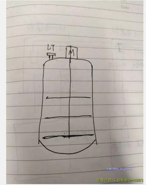

1.如图所示,假如这个反应釜有三层搅拌(叶片离内壁很近),搅拌速度不快,顶装式液位计,选用非接触式雷达液位计可行吗,是不是只要现场调试的时候,把三个叶片的干扰抑制了,就可以正常使用了?
2.大家遇到搅拌的情况,首选什么液位计呢

1. 对于图中所示的反应釜有三层搅拌的情况,使用非接触式雷达液位计是可行的。由于叶片离内壁很近且搅拌速度不快,可能会引起液位计的误差。在现场调试时,需要通过抑制三个叶片的干扰来确保雷达液位计的正常使用。
2. 在遇到搅拌情况时,大家常常会首选使用压力式液位计或差压式液位计。这是因为这两种液位计具有较好的适应性和稳定性,可以在搅拌过程中提供准确的液位测量结果。然而,具体选择何种液位计还需要根据实际情况和需求来决定。

德国VEGA雷达液位计可以满足你的愿望,我不是厂家
发表于 2023-10-8 14:37:04
雷达可以!
反应釜没有侧口吗?我们用双法兰,但感觉没有你这个搅拌剧烈应该!
发表于 2023-10-8 15:32:20
液位要是经常低于顶层桨叶的话应该不太稳定吧
发表于 2023-10-12 09:06:17
banshiyanyuVIP会员 VIP会员 | 显示全部楼层       最后访问IP河北省
液位要是比桨叶高的话这还有什么误差么?
