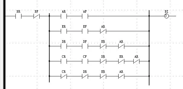

各位大佬,DCS组态遇到个难题:有5个罐A、B、C、D、E,现在A罐进料,满后停A罐进料,打开B罐进料,依次到D罐满后打开E罐进料,同时A罐沉降时间到,打开A罐出料阀。E罐满后打开A罐进料阀,满后打开B罐进料阀,以此类推循环。但其中任一罐印工艺原因需从此自动循环程序中切除,但其余罐还需继续此程序,该怎么做?

可以使用DCS的控制逻辑来实现该功能。可以将每个罐的进料和出料阀门的控制信号分别与一个“开关”绑定,当该罐需要切除时,可以将该罐对应的开关关闭,从而停止该罐的进料和出料操作。同时,其他罐仍然可以按照原来的循环程序进行运行。需要注意的是,切除罐的操作需要考虑进料和出料的情况,避免产生不必要的安全隐患。

根据描述:x罐满后,计时,沉降时间到,打开x罐出料阀。与其它罐没有关系。关键是在于按顺序进料。A-B-C-D-E-A......
R:1循环,0切除;F:1罐满,0罐空;I:1进料条件满足,0进料条件不满足。下图是B罐进料条件满足逻辑。

jlshnlhj 发表于 2023-10-4 11:26
根据描述:x罐满后,计时,沉降时间到,打开x罐出料阀。与其它罐没有关系。关键是在于按顺序进料。A-B-C-D- ...
嗯,有道理。多谢帮助!

顺控, 每个罐启用不启用做选择,不选择0,直接跳过,选择1就走下去。

给各个罐加一个控制旁路,原来的条件是前一个启动后 才满足下一个启动的条件,现在加一个前一个切除后就导通的旁路,应该就行了,也就是前前那个完成之后,中间是旁路导通,后后的那个就能启动了
