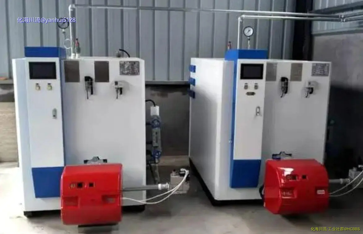

蒸汽发生器12个常见水处理问题及免清洗解决方法
蒸汽发生器的水处理的好坏对设备正常使用至关重要。水处理做得不到位,会造成蒸汽发生器受热面管壁结垢和垢下腐蚀,不仅影响传热速率,造成蒸汽发生器的热效率降低,增加蒸汽发生器能源消耗运行成本,情况严重还会出现垢下腐蚀穿孔、泄漏等影响蒸汽发生器使用寿命。因此,应做好蒸汽发生器的水处理工作,以减少酸洗、钝化等频繁清洗对蒸汽发生器设备的附带损伤和管理运行成本。
▲蒸汽发生器贯流盘管结垢热效率降低,排烟温度升高、能源消耗增大
