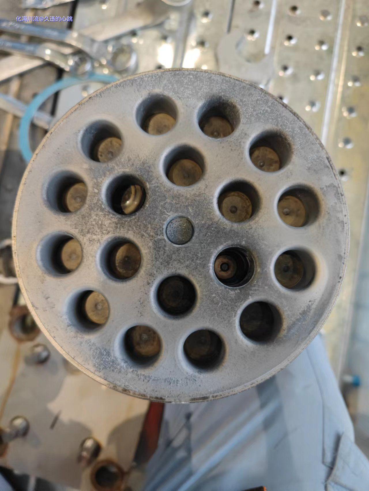

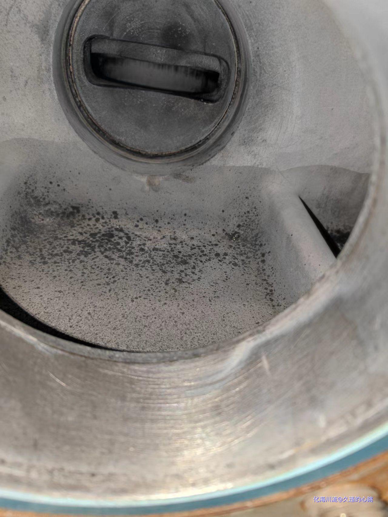

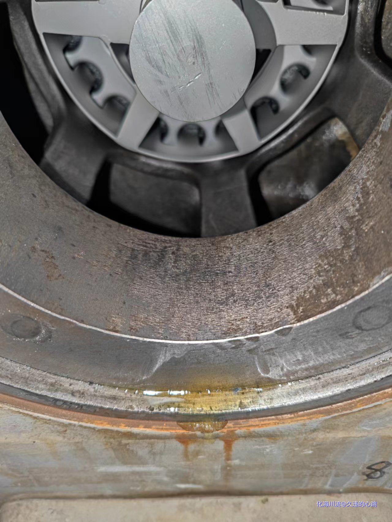

大修期间更换国产的气阀,运行2个半月后一段出口温度高,拆检后发现一段出口排气阀损坏。更换为进口气阀后,运行了20天。也是一段出口温度高,拆检后发现2段排气阀损坏。有没有大神指导一下是什么原因造成的
发表于 2023-9-25 17:04:15
这是第二次拆件的排气阀
这是第二次拆件的排气阀
这是第二次拆件的排气阀
这是第二次拆件的排气阀
这是第二次拆件的进气阀,没有明显损坏
这是第二次拆件的进气阀,没有明显损坏

第一张图有粉末,PEEK阀片硬度不够?材质不行?

工作介质不好,运行过程中气阀损坏很容易

按照以往的经验,进口的阀门能用半年,这次进口的就用了20天,感觉是工艺介质问题,这是丙烯压缩机,有可能是介质太脏了?

有粉末是正常现象,国产气阀和进口气阀阀片的区别是碳含量的多少!
