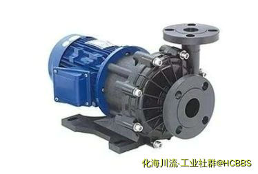

离心泵有哪些易损件?
答:轴承、轴套、叶轮口环、壳体口环、机械密封动静环、密封圈、对轮胶圈、注销联轴器弹垫等。
为什么离心泵启动时要关闭出口阀门?
答:因为离心泵流量等于零时,功率最小。这样就可以减少电机的启动电流,起到保护电机的作用。
离心泵的额定流量、扬程、功率是怎样规定的?
答:离心泵效率最高时的流量、扬程、功率、就定为离心泵的额定流量,扬程、功率。
离心泵的汽蚀会造成哪些后果?
答:(1)产生噪音和振动;
    (2)伴随流量、扬程、效率降低,甚至无法操作;
    (3)叶轮壳体和叶片有麻点和蜂窝状破坏现象,甚至会造成壳体穿透;
    (4) 造成泵轴损坏。
离心泵在正常运行中流量变化是否会产生径向力?
    答:能产生径向力。因为流量的变化使叶轮周围的压力分布变得不均匀,便形成了作用在叶轮上的径向力
离心泵径向力的存在会产生什么样的危害?
    答:因为离心泵的径向力是垂直作用在泵轴上,因此泵轴会产生较大的挠度(公众号:泵管家),对于旋转的轴就受到了交变载荷的力,为此经向力存在会使泵轴疲劳而破坏。
离心泵轴向力的存在会产生什么危害?
    答:离心泵轴向力的存在会造成口环、平衡盘、叶轮磨损;机械密封,轴承及电机的损坏。
离心泵在设计时为消除轴向力都采取了哪些办法?
   (1)采用平衡孔、平衡盘、平衡管、平衡鼓;
   (2)叶轮双吸;
   (3) 利用止推轴承;
   (4) 利用叶轮的对称布置等。
造成离心泵不上水的主要原因是什么?
(1)泵入口及入口管内有气体;
(2)介质粘度变大与设计不符;
(3)入口管线或机械密封泄漏;
(4)入口管线有堵塞现象;
(5) 泵的转数末达到额定转数;
(6) 泵反转;
(7) 口环间隙过大。
离心泵产生振动的主要原因?
    (1)联轴器不同心;
    (2)轴弯曲度超标;
    (3)轴承间隙过大或者损坏;
    (4)转子不平衡;
    (5) 转子和定子产生摩擦;
    (6) 介质携带气体,有汽蚀现象;
    (7) 泵抽空;
    (8) 叶轮流道内有异物;
    (9) 工艺管线安装的不合理,使泵受到外力作用。
    (10)长期处于低负荷运转;
    (11)附属管线振动的影响;
    (12)地脚螺栓松动。
离心泵轴承过热有哪些原因?
   (1)滚动轴承质量差或运行中磨损;
    (2)滑动轴承间隙太小;
    (3)轴承箱冷却不好;
    (4) 润滑油、脂量不足或过多或有杂质。
有几种原因会造成离心泵电机电流过大?
    (1)介质重度或粘度过大与设计不符;
    (2)转子和壳体发生严重摩擦;
    (3)联轴器不同心或轴承磨损。
一般安装哪几种类型的离心泵转子只需要找静平衡就可以了?
    (1)单级泵;
    (2)直径较小的多级泵转子;
    (3)转速较低的转子。
安装哪几种类型的离心泵转子必须找动平衡?
    (1)叶轮较多;
    (2)直径较大;
    (3)转速高的转子。
联轴器找正的方法有哪几种?
    (1)单表找正法;
    (2)双表找正法;
    (3)**找正法。
分析离心泵出口压力表指针不稳或大幅度波动的原因有哪些?
   (1)压力表损坏指示不灵;
   (2)泵抽空或流量波动;
   (3)管线内有杂质或堵塞;
   (4)泵振动;
   (5) 管线或泵壳内有气体;
   (6) 汽蚀。
离心泵抽空对机械密封有什么影响?
    (1)会造成机械密封大量泄漏;
    (2)破坏机械密封的密封面甚至造成损坏。
离心泵轴弯曲最大允许值一般是多少?
   轴颈处:不大于0.02mm;
   轴中部:
     (1)1500转/分不大于0.08mm;
     (2)3000转/分不大于0.06mm。
离心泵口环间隙一般要求多大(用分式表示)?
答:一般常温下使用的泵,当口环直径小于100mm时取直径间隙0.5mm为宜,若大于100mm时为0.5+(D—100)×0.002(D为直径),高温时加0.1mm。
离心泵口环间隙过大或过小会产生什么后果?
   (1)口环间隙过大,泵不上量效率降低;
   (2)口环间隙过小,会产生摩擦甚至导致抱轴。
离心泵检修完进行调试前必须做哪些工作?
   (1)查阅检修工作步骤;
   (2)进行盘车;
   (3)打开入口阀,高压泵略打开出口阀;
   (4)打开放空阀;
   (5)启动泵并注意旋转方向;
   (6)检查运行情况符合要求后可投入使用。
