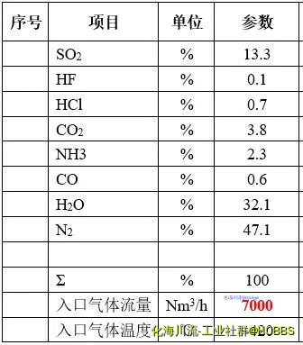

有一个含SO2烟气,先通过喷水,让其饱和绝热降温。
气体组分有些多,主要是N2, SO2,H2O,请教有什么物性方法,我用了unifac。使用一个分离器让其饱和。 不过模拟的结果和手算差得很大,需要大量的水,显然不对?!请大侠赐教

wycasiaVIP会员 永久VIP | 显示全部楼层       最后访问IP湖北省
这个由于有酸碱性气体,建议用ELECNRTL模型,可以计算到析出一点液相时
发表于 2023-9-23 09:48:42
软件里的Stdvol 不是你所理解的气体标准体积。量上根本不匹配。我估摸着这个计量方式应该是标准液相体积流量。所以你软件里面输入7000Stdvol m³/h,这个量……你懂得……估计得上天。
由于你这个组成标况下液相有析出,用标况**积流量输入再加热到工况,在做喷水,让其饱和绝热降温量上应该也是不匹配的,但比Stdvol 数据要靠谱些,至少不会是数量级的差别。
建议,按照给定mol比手算标准体积下的密度,按kg/h输入。应该是最接近实况的流量数据。

stdvol这个流量模式理解要慎重。不是普通理解的标准体积
我试下来的结果这个是标准液相体积。所以质量流量上上差很多,数量级的那种

问题解决,  关键还是  输入 7000Nm3/h, 出问题,差太太大了!!! 谢谢。  输入质量流量后,结果可以接受 ^O^
