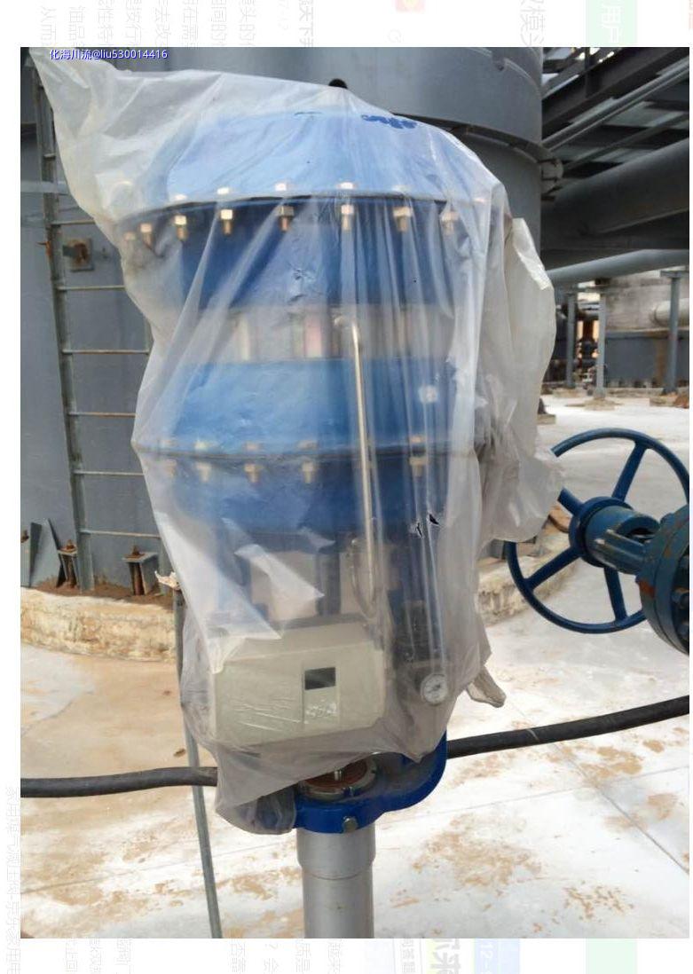

各位老师,双气缸的调节阀有用过的吗?定位器气路是怎么连接的?有图吗?是因为调节阀口径太大,厂家才做成双气缸吗?

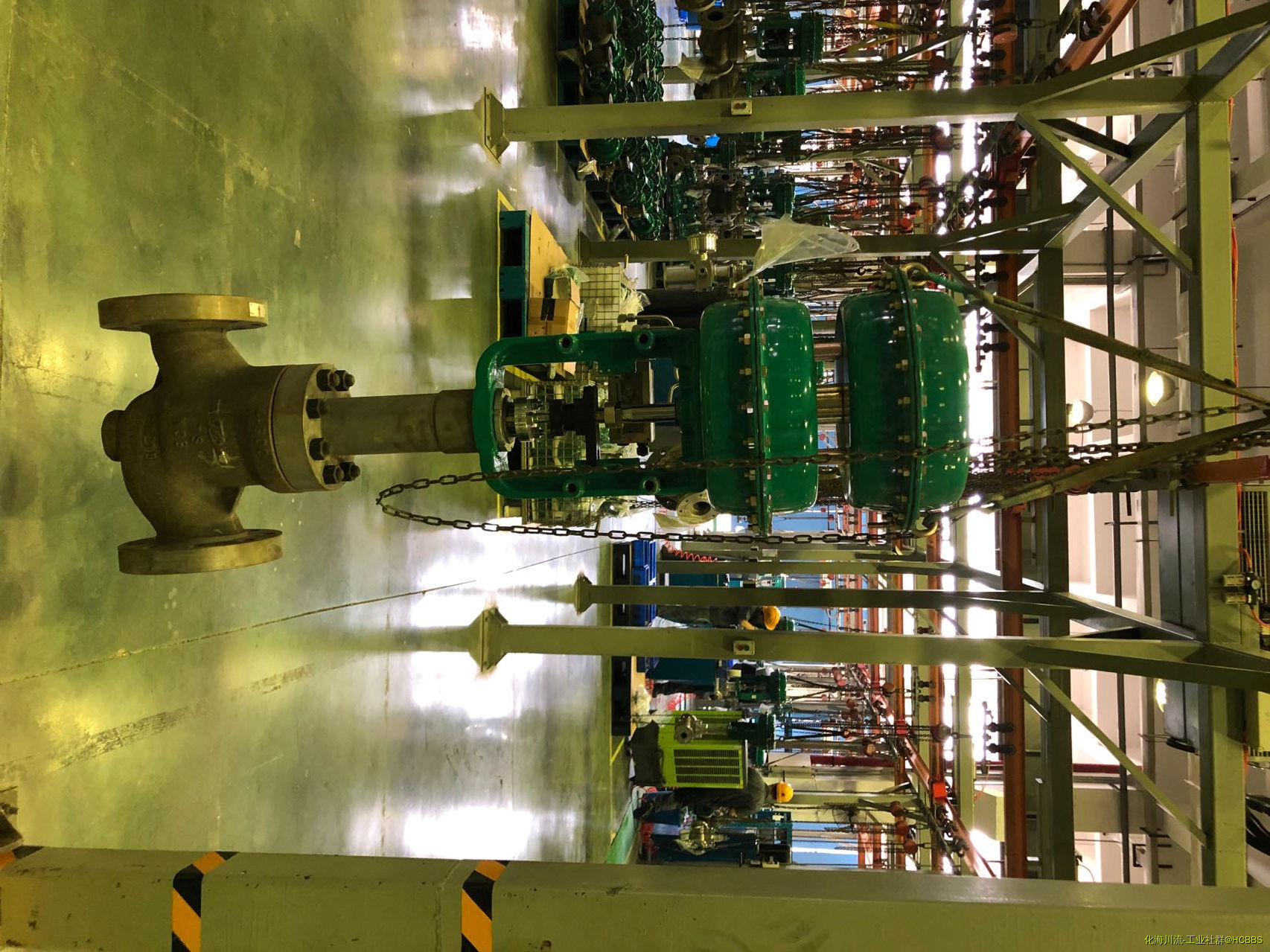

这种双膜头气动薄膜执行器的两个膜头出轴是刚性连接的(可以看成是一根轴),气路连接时只需在气动信号(定位器输出)上装一个三通,将气动信号直接分配给两个膜头即可。调整时可以只看下面一个膜头,当做单膜头操作即可。
采用双膜头不是必须的。但这样做有一定优点:
  • 在膜头直径相同的情况下可以获得较大推力;
  • 在某个方向上占地小;
  • 膜头行程相对于同直径或同推力的膜头会稍稍大一些;
  • 在一定程度上两个膜头可互为备份。
使用双膜头气动薄膜执行器的个人经验:
比较适合装在需要频繁切换的管路上或多个控制阀安装位置集中的场合;
膜片和轴封膜片故障较一般单膜头要高;
有条件时可在两个膜头气信号入口处各装一个截止阀(球阀),有助于判断哪个膜头有问题以及互备(不考虑推力时,切断一个膜头的信号不影响行程)
发表于 2023-9-23 17:04:06

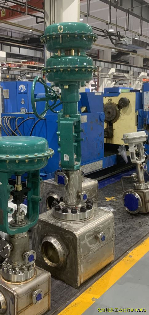

dellkeyVIP会员 VIP会员 | 显示全部楼层       最后访问IP四川省
海川小学3年  |  头衔:  TA暂未设置
已绑手机
薄膜式的调节效果好
单膜头的关闭压差小,双膜头关闭压差大
现场那个阀门应该是单座柱塞的,如果是笼式的用不上用两个头的

“双气缸的调节阀”说法不对,双膜头执行机构就是要求大推力!

双膜头执行机构就是要求大推力!好多开关阀的双作用气缸,也是双气缸串联的,省空间,大推力!

阀门执行机构的输出力矩和膜头面积成正比,空间条件一定的情况下,单膜头力矩不够就再加一个。就是这么个道理。
