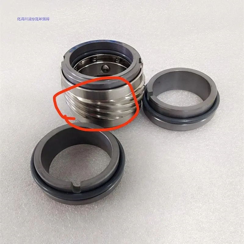

请教一下这种机械密封动环外螺旋槽的作用

我找了一些资料,说是增强冲洗和冷却,不知道对不对

双端面机械密封动环外的螺旋槽设计主要有两个作用:
1. 帮助润滑:螺旋槽可以帮助分散和传输密封腔中的润滑介质,为密封面提供持续的润滑,减少摩擦,延长密封寿命。
2. 帮助冷却:在密封腔中,由于摩擦产生的热量可能会导致温度升高,螺旋槽设计可以帮助散热,起到冷却的作用,防止因温度过高影响密封效果和密封元件的稳定性。
此外,螺旋槽的设计还有助于保持密封面之间的薄液膜稳定,改善密封效果。

主要作用是, 在动环上刻制螺旋槽, 以减少摩擦、 磨损和泄漏。 即, 将接触式机械密封改为流体动压非接触式机械密封。 改进静环结构, 加强散热。 将动环厚度薄, 加入导流套, 以降低搅拌功率和密封温度。 改变有关零件结构和尺寸, 提高密封对轴向力变化和轴向窜动的适应性。

这个密封形式是博格曼的M74F,您所指的这个多头矩形螺纹是起泵效环的作用。常适用于单端面密封的PLAN23,或者双端面的密封的PLAN52/53.

促进PLAN23工艺介质或PLAN52的缓冲液以及PLAN53隔离液循环的,相当与一个小叶轮。

随着主轴旋转,推动隔离液循环冷却,类似于叶轮的作用。
一般配合API PLAN53B系统使用,泵用强制循环。

这个叫做泵送还  随着轴一起转动  给机械密封隔离液提供循环的动力

叫泵效应环。
泵配套53方案时,根据泵转速核算机封外圆线速度足够的情况下,加装泵效应环,机封冷却液在泵效应下循环流动。
可以免去在53方案上外挂循环泵。
泵效应不是有螺纹就有效应的,对机械腔内径尺寸有要求,螺纹与机封腔径向间隙过大,则泵效应消失。

这个是泵送还  随着主轴一起旋转  有一定的扬程   帮助机械密封冲洗液实现自循环流动

这是泵效环,提高冷却液动力。

类似于叶轮的左右,把流体推向需要的一边。
