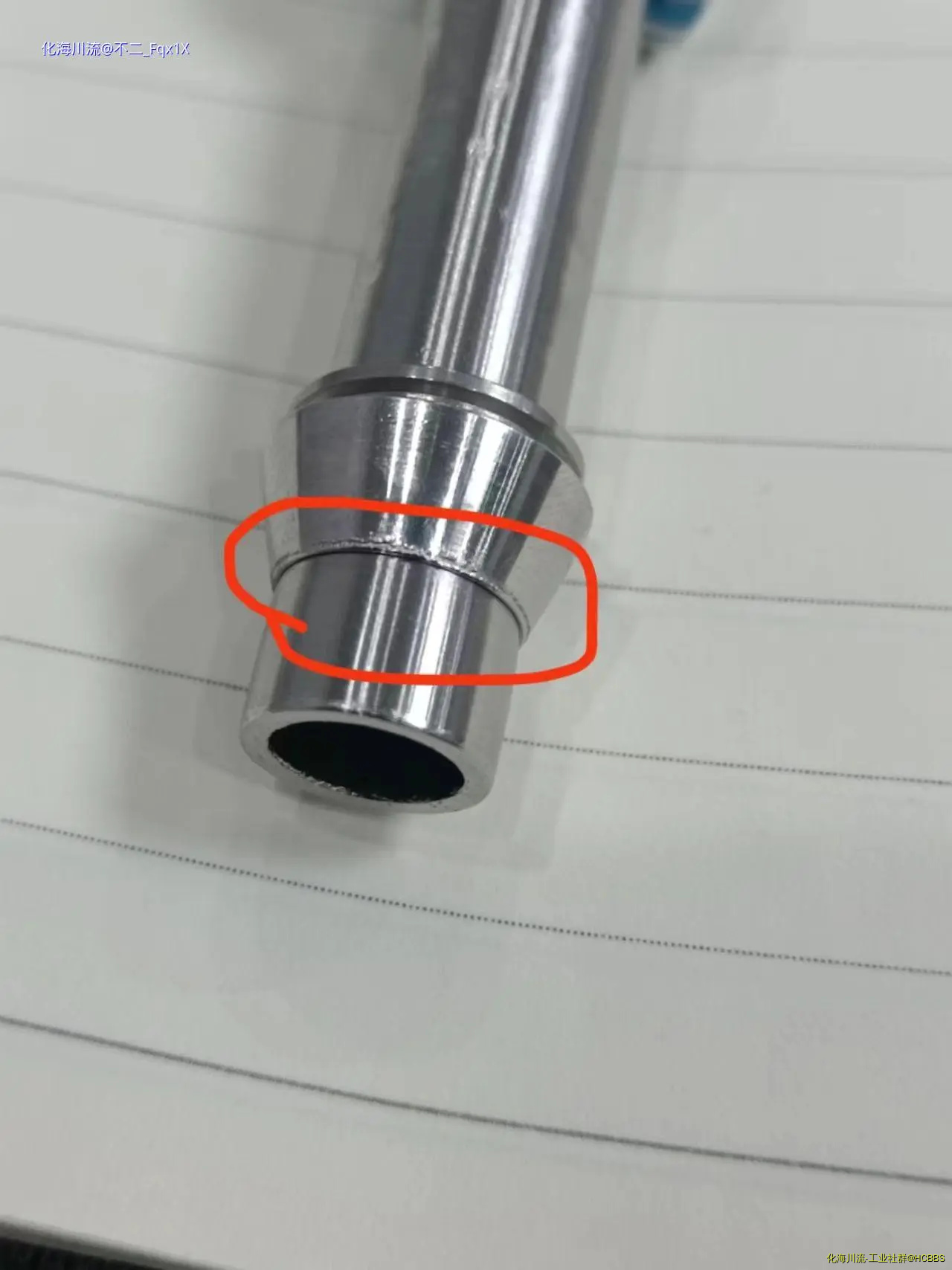

在双卡套安装过程中容易出现如图上的问题,世伟洛克的出现概率极小,国产的出现概率较大。
尺寸是一比一复制的世伟洛克,后卡同样经过氮化处理。问题还未解决。
