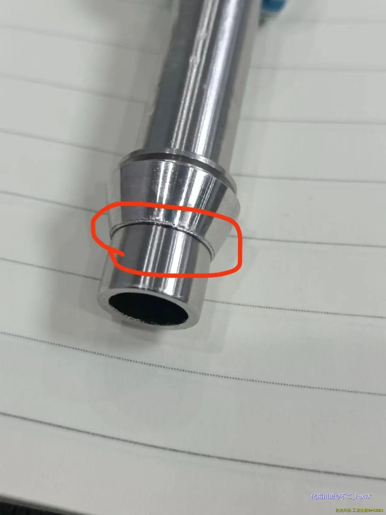

图上两个都是世伟洛克的,求教,为什么前卡有概率会出现这种情况?
用过国产的也会出现这种情况,经过无数次实验,得出。。出现的几率好像是随机的。
一样的卡套,一样的接头,一样的工作环境,随机出现的不同结论。百思不得其解哦。

另外我试过不同硬度的基材,hrc11-30,未氮化咬合几率小,氮化过几率就大

谢谢您的回复,我自己是做卡套管的,接触的卡套较多。世伟洛克的镶嵌性最好,同行也一比一复制了世伟洛克的卡套,包括基材,尺寸,氮化硬度。可是最终效果随机性太大,后来购买了世伟洛克的卡套在实验过程中发现也有这样咬合的几率。实在是弄不明白了。

其中硬度,卡套大于接头本体大于卡套管。我也试过软基的卡套,最终效果也不理想。问过中国世伟洛克,他们也是一知半解,只是一口咬定卡套没有问题。哎

不是大力出奇迹,卡套安装都是有标准圈数和扭矩的,做实验不可能不严谨。涂层确实有用,因为只要有润滑油百分百不会咬合,国产目前只能做到形似,尺寸轮廓仪可以一比一复刻,但是呈现效果不一样。

恕我眼拙,我没看出什么问题?
1)上面的卡套的问题是没有卡严密吗?(对此下面一个,明显下面一个卡的严密一些,我的使用经验世伟洛克,结果一般都是下面的)还是卡套组件有类似涂层脱离的样子?
2)上面一种情况会影响密封吗?
3)致命问题能描述一下吗?

影响二次使用的,进口接头本体的价值远大于卡套,靠套不行的话,接头本体密封面就会损坏。单次使用肯定没问题

上面画红圈的地方已经和接头本体密封锥面咬死过了,接头密封面会出现一圈被咬过的痕迹,不能再二次密封。
