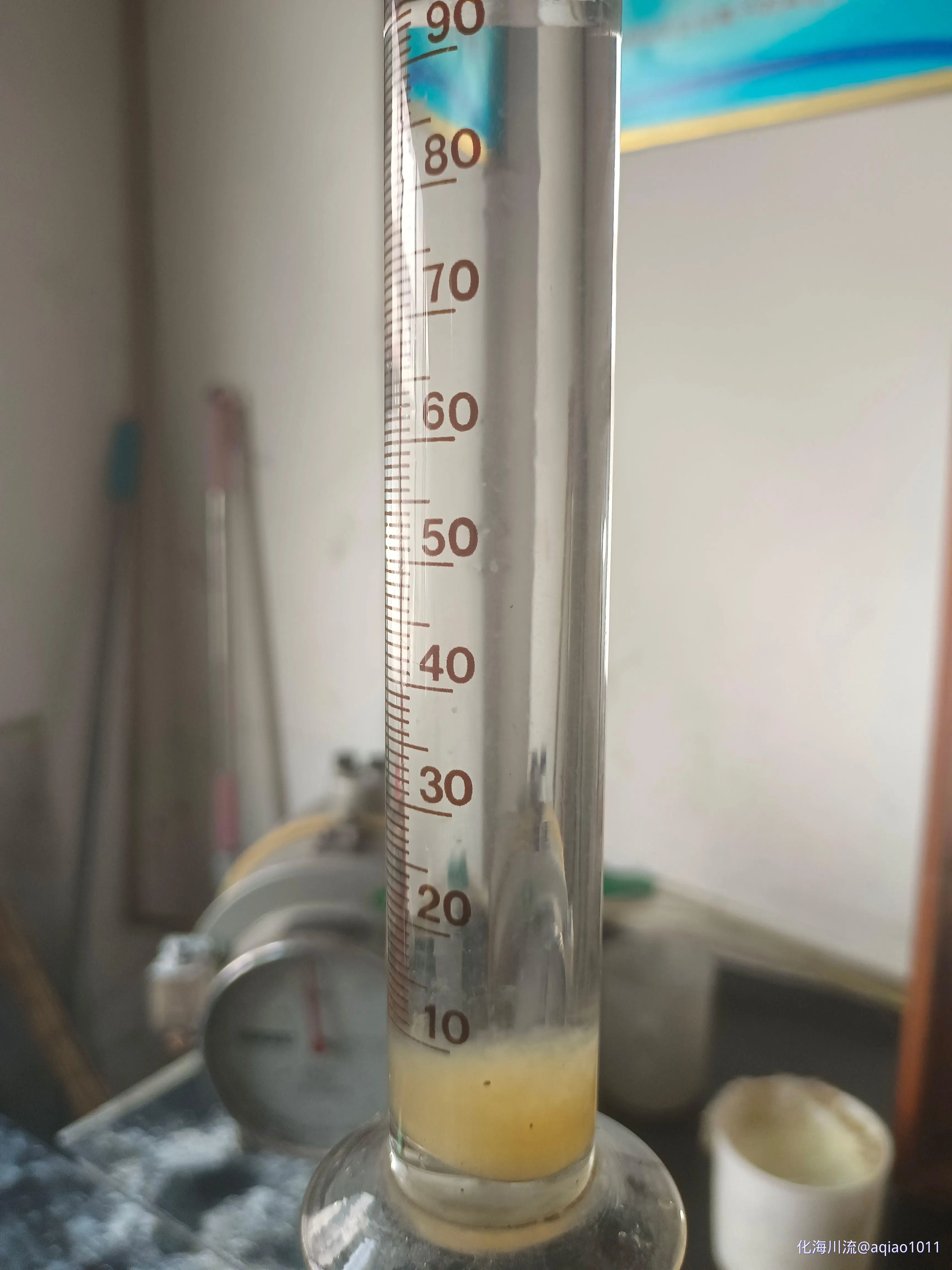

各位海友,咨询一个关于煤气化灰水的絮凝沉降问题:
黑水为弱酸性水(ph在5-6),加阳离子酰胺,污水沉淀池中心筒位置浊度只有8-10,通过几个小时的沉降,到溢流堰时,浊度反倒涨到了40左右,水质有些发白。在这期间,污水的ph和总碱度也是逐渐增加,ph由5.3涨到6.5,总碱度稍微上涨!
溢流堰污水放置几个小时还会有沉淀物生成!
溢流堰污水ph调到8左右后,加入聚铝和阴离子酰胺仍有絮状物生成!絮状物比较松散,且发黄色!
请问这种情况有谁碰到过?
这是溢流堰灰水调ph至8左右后,投加聚铝和酰胺后的水质
发表于 2023-9-9 16:45:03
当前内容由会员用户名 aqiao1011 发布!权益归其或其声明的所有人所有 仅代表其个人观点, 仅供个人学习、研究之用。
该灰水系统,溢流堰灰水浊度40左右,在进入灰水槽后浊度会增加,而部分排污水进入污水处理厂之前不但浊度增加,还有些发黑!排污管线都被冲洗过了,仍然出现这种情况,这些后期形成的物质能是什么,可导致灰水浊度增加,水质发黑?

谢谢回复。我们一直想不明白后期浊度增加的原因。猜测可能是酸性气体逸出(例如硫化氢,沉降槽上面有臭味),导致水中离子平衡变化,有新的溶解性小的物质析出,导致浊度不断增加。但这仅仅是猜测。现在只能不断调整  详情 回复 发表于 2023-9-12 10:29
月下听琴 发表于 2023-9-9 17:45
根据您的描述,煤气化系统沉降槽溢流堰灰水发白的问题可能是由于溢流堰中的沉淀物引起的。在沉淀过程中,水 ...
谢谢回复。我们一直想不明白后期浊度增加的原因。猜测可能是酸性气体逸出(例如硫化氢,沉降槽上面有臭味),导致水中离子平衡变化,有新的溶解性小的物质析出,导致浊度不断增加。但这仅仅是猜测。现在只能不断调整絮凝剂种类和投加量。但效果不是很明显
该系统最高气化压力6.5MPa,原来负荷低的时候,一切正常,但随着负荷和压力的增加,沉降槽灰水问题越来越差,而且整个工艺中的水质PH值都偏低(激冷室、黑水、沉降槽和灰水罐内的水)。据气化炉厂家的推断,是高压下产生甲酸的缘故。后期为了控制系统水的PH值,采用加碱的工艺,但灰水系统并不好。后来停止了加碱,效果还是不明显。
发表于 2023-9-12 10:29:06
请问谁了解多喷嘴6.5MPa的工艺出现过该问题吗?
