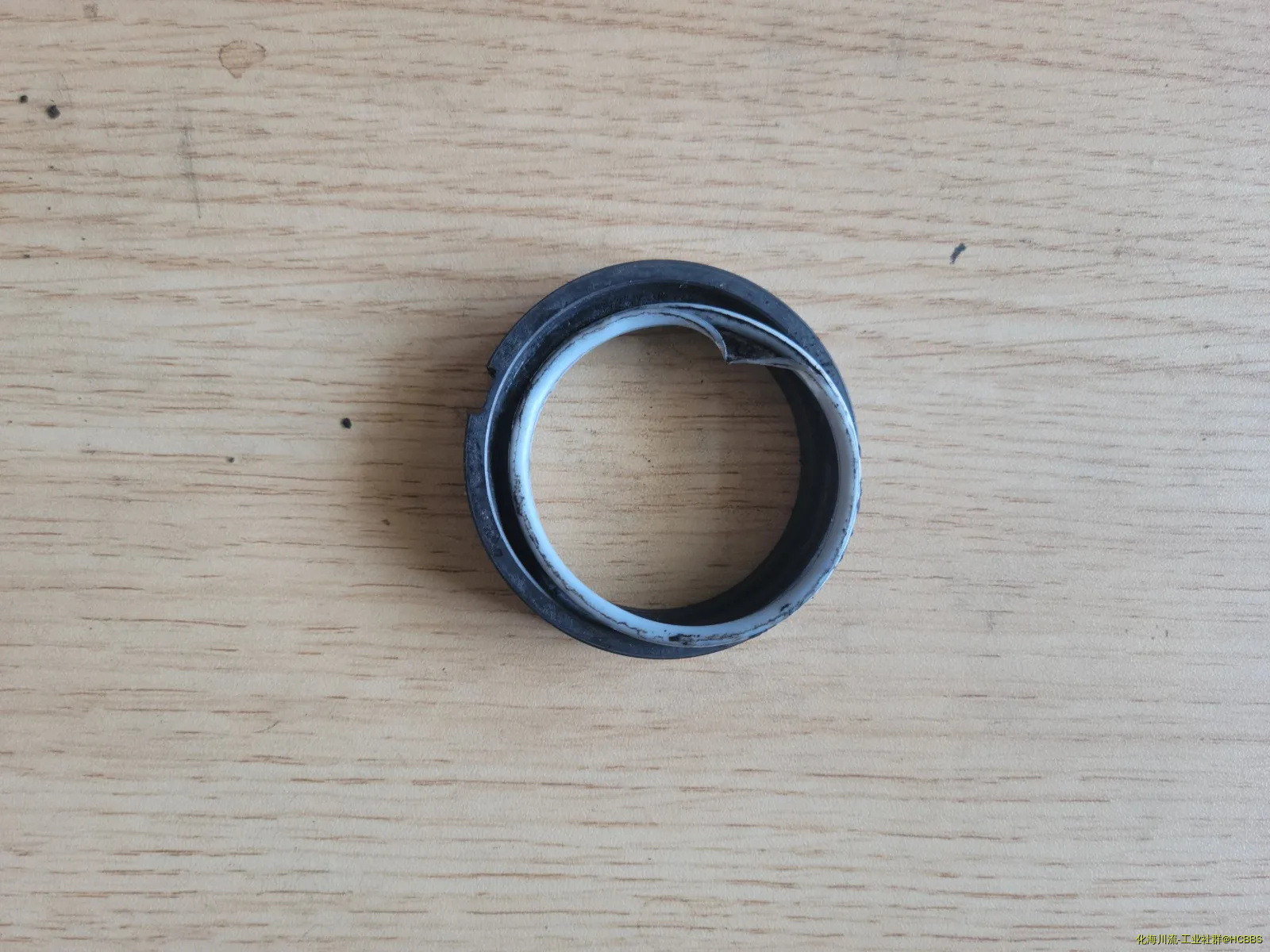

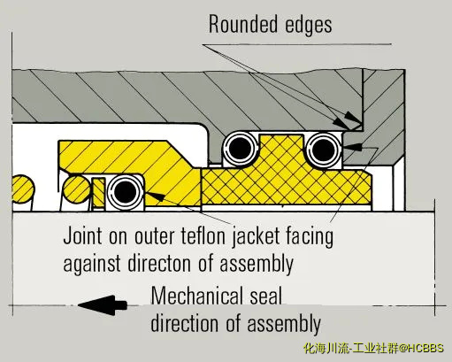

机械密封动环使用的辅助O型圈密封为有缝包氟,这个缝的方向安装有没有严格要求?
由手机上传
由手机上传
