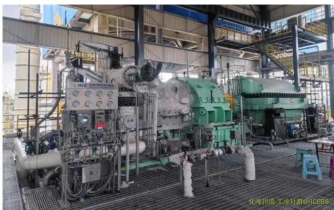

7月11日下午5点,宁夏宝丰能源集团煤制烯烃三期项目分离装置丙烯制冷压缩机组中的一台冷凝式汽轮机顺利完成单机试车并一次冲转成功,各项运行指标均达到设计要求,获得了业主的一致好评。
丙烯制冷压缩机组是该项目烯烃分离装置重要传动设备,包括一台压缩机、一台汽轮机,原动机(驱动机)采用的是冷凝式汽轮机,总重92吨,额定功率为30762 KW。为确保高质量完成汽轮机安装任务,传动公司狠抓设备安装质量,全过程对各个施工环节进行精细化管理和控制。施工前,集中施工人员研讨,优化施工方案。施工中,选派经验丰富的技术能手示范施工,严格控制操作流程,采用激光对中仪、莱卡水准仪等先进的工具和设备,确保汽轮机的安装精度和质量。此外还提前制定了详细的试车计划和操作规程,并进行了多次演练和培训。试车过程中,试车人员紧密协作,严格执行各项操作规程,保证了试车节点顺利完成。
此次汽轮机单机试车成功,展示了陕西化建在大型传动设备安装和调试方面的雄厚技术实力和精湛技艺,为项目后续的设备调试积累了施工经验。
