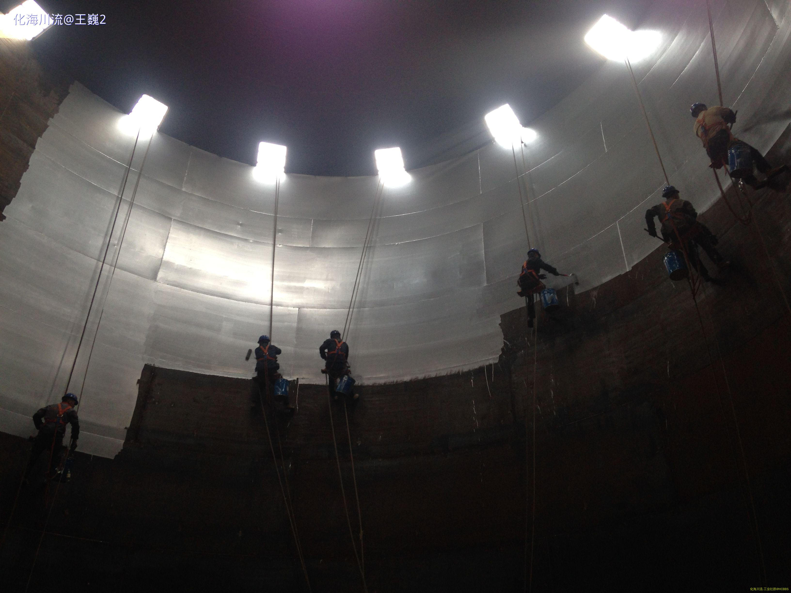

       对于金属的储罐内壁腐蚀,采用涂料涂层是主要方法之一。由于涂料本身要求金属表面处理达到Sa2.5级。对于大量的二次需要维修的涂装设备等的金属表面很难达到这样的要求。所以金属表面防腐蚀急需一种低表面处理的涂料涂层,用来提高设备等的使用寿命及满足环保安全及施工安全要求。
       有一种低表面处理漆”,该漆不是传统意义的“带锈底漆”。通过近二十年在石油化工乙二醇、润滑油、污水、水等储罐内壁使用证明,该漆防腐效果好,使用寿命长。降低了金属表面处理级别,消除了安全隐患、空气污染,缩短了施工期。通过使用证明该漆已经颠覆了常规防腐蚀涂料金属表面处理要求,是一种材料与涂装技术的革新。
         内壁防腐,乙二醇储罐涂装3道漆,干膜厚度110μm,使用13年效果很好,继续使用,具体见图1~3;润滑油储罐涂装1道漆(罐底与罐顶2道),干膜厚度35μm使用13年效果很好,继续使用具体见图4~5
1、乙二醇罐施工中
1、乙二醇罐施工中
2、乙二醇罐施工完
2、乙二醇罐施工完
3、乙二醇罐使用13年情况
3、乙二醇罐使用13年情况
4、润滑油罐使用6年情况
4、润滑油罐使用6年情况
5、润滑油罐使用6年情况
5、润滑油罐使用6年情况
