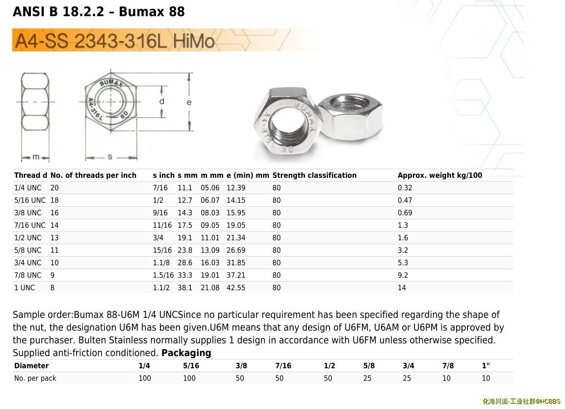

首先上传一个英制螺母重量图表。
发表于 2023-8-9 09:07:28
Yan_D18q2楼主 VIP会员 VIP会员 | 显示全部楼层       最后访问IP江苏省
BMW002 发表于 2023-8-9 09:07
首先上传一个英制螺母重量图表。
谢谢大佬,还有螺柱的吗?

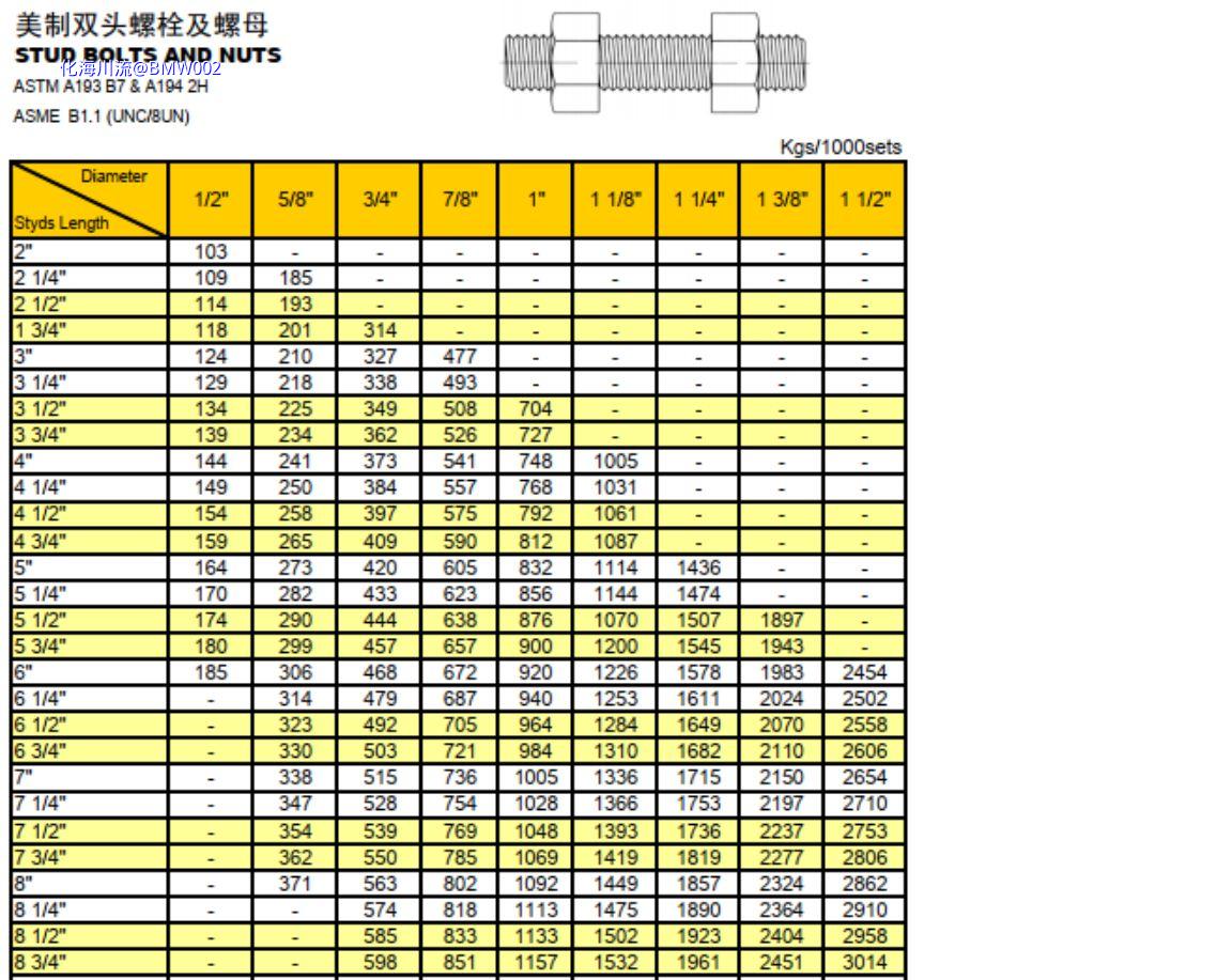

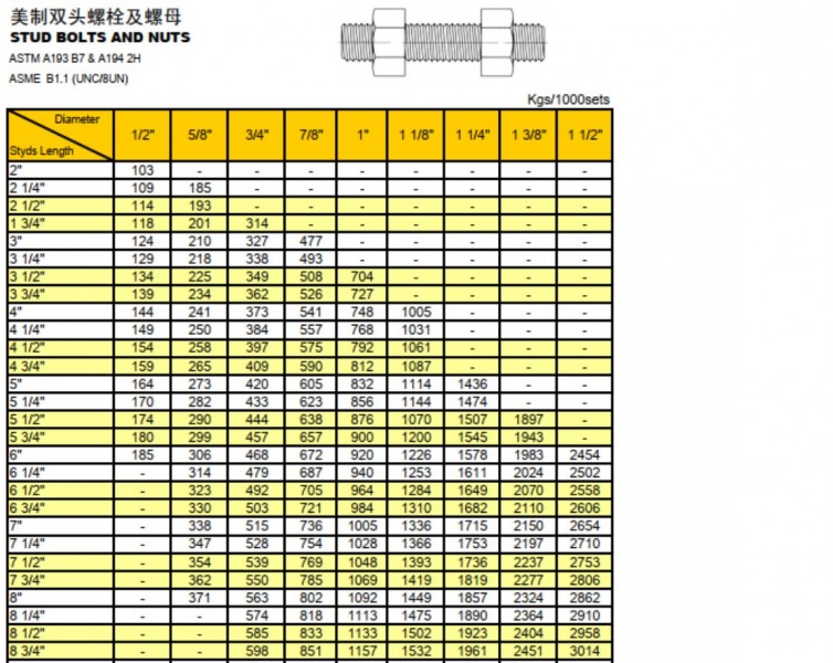

发表于 2023-8-10 06:30:27
