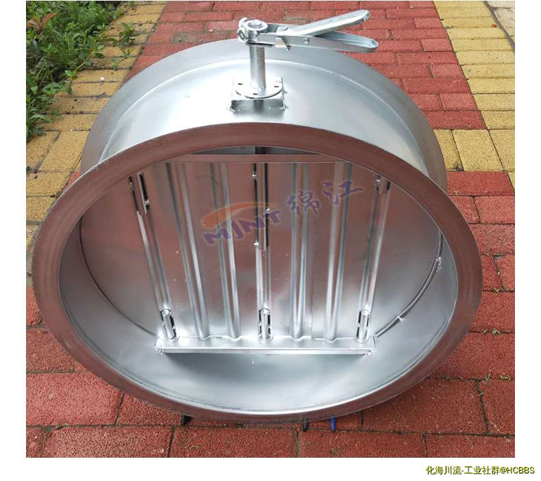

mingbaobao001VIP会员 VIP会员 | 显示全部楼层       最后访问IP福建省
荣誉会员  |  头衔:  【工艺资深技术人员】
大的风管上有一种简单的调节风量的阀门,叫做调节门。调节门是一种手动操作的阀门,通常由金属制成,可以通过旋转阀门来改变风量的大小。它比较适合用于大型风管系统中,可以方便地调节风量,但相对于蝶阀来说,调节门的调节范围可能较窄。最终选择何种类型的阀门应根据具体的风道尺寸和要求来决定。

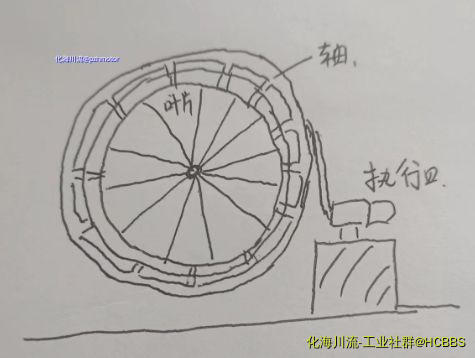

pzhmotorVIP会员 永久VIP | 显示全部楼层       最后访问IP四川省
调风阀容易选购的吧。
锅炉烟道用的调风阀:多个锥形叶片组成阀片,中间穿轴,机壳外环形拉环。
拉环由电动执行器推动拉杆动作,电动执行器也可以扳到手动位置手摇启闭。
这类阀门用久了或长期不动作,容易锈蚀卡死,需要拆卸清理。
赞同楼上的,若经常调风,最好是风机上变频器,调风阀作为备用(平时常开)。

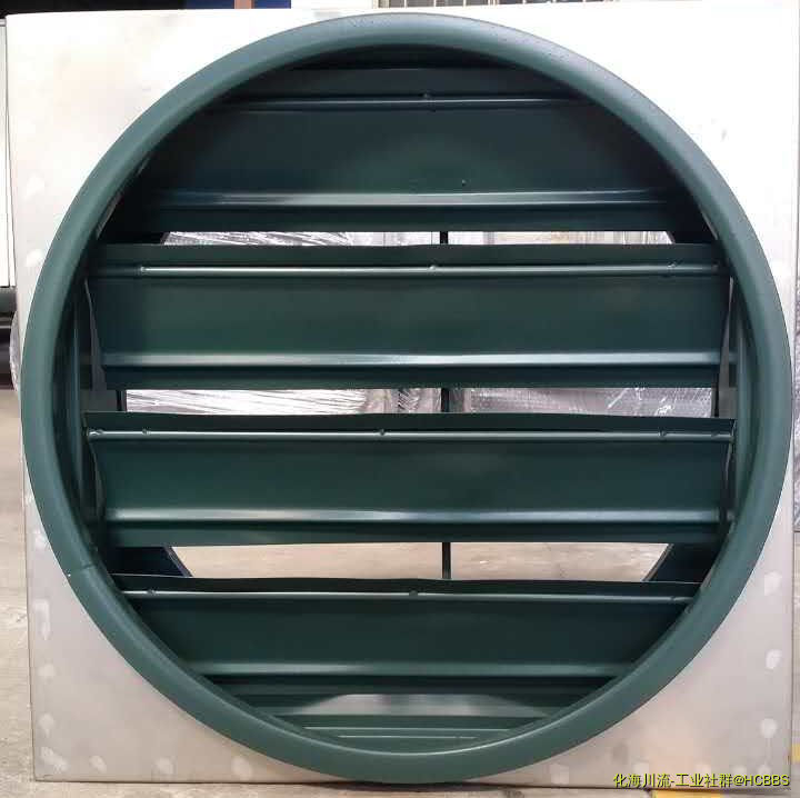

yanzhgVIP会员 VIP会员 | 显示全部楼层       最后访问IP河北省
用分段格栅不行吗,要求密闭就采用蘑菇阀。
