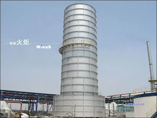

我记得还有一种火炬叫地面火炬,有时间了帮我们科普一下,主题里边的应该是高架火炬,最好说明选型的依据和适用防范。方便涨见识,更重要的是帮助我们学习提高。

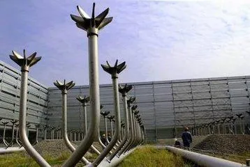

地面火炬分开放式地面火炬、封闭式地面火炬两种形式。
相对于高架火炬,地面火炬占地少(高架需要90米半径占地)、噪音小(不扰民)、无烟(燃烧充分)、低NOX排放(环保)、投资省(运行费用也低)、检修方便等特点。
地面火炬一般燃烧低压、无毒、非连续性气体。
发表于 2023-7-28 17:32:27
开放式地面火炬类似一个四面围起来的足球场,通常由多个多级燃烧器(低压、高压)、格栅等组成。典型选择开放式地面火炬,如:LNG接受站、丙烷脱氧装置等。  详情 回复 发表于 2023-7-28 18:02

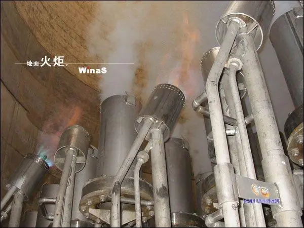

封闭式地面火炬通常由多个多级燃烧器(低压、高压)、火炬筒(内衬陶瓷砖衬里)等组成。正常燃烧由内圈低压燃烧器进行工作,事故排放下触发高压燃烧器工作。通常有下列装置选择封闭式地面火炬,如:聚乙烯装置、BDO  详情 回复 发表于 2023-7-28 17:54

封闭式地面火炬通常由多个多级燃烧器(低压、高压)、火炬筒(内衬陶瓷砖衬里)等组成。正常燃烧由内圈低压燃烧器进行工作,事故排放下触发高压燃烧器工作。通常有下列装置选择封闭式地面火炬,如:聚乙烯装置、BDO装置、润滑油装置等。
