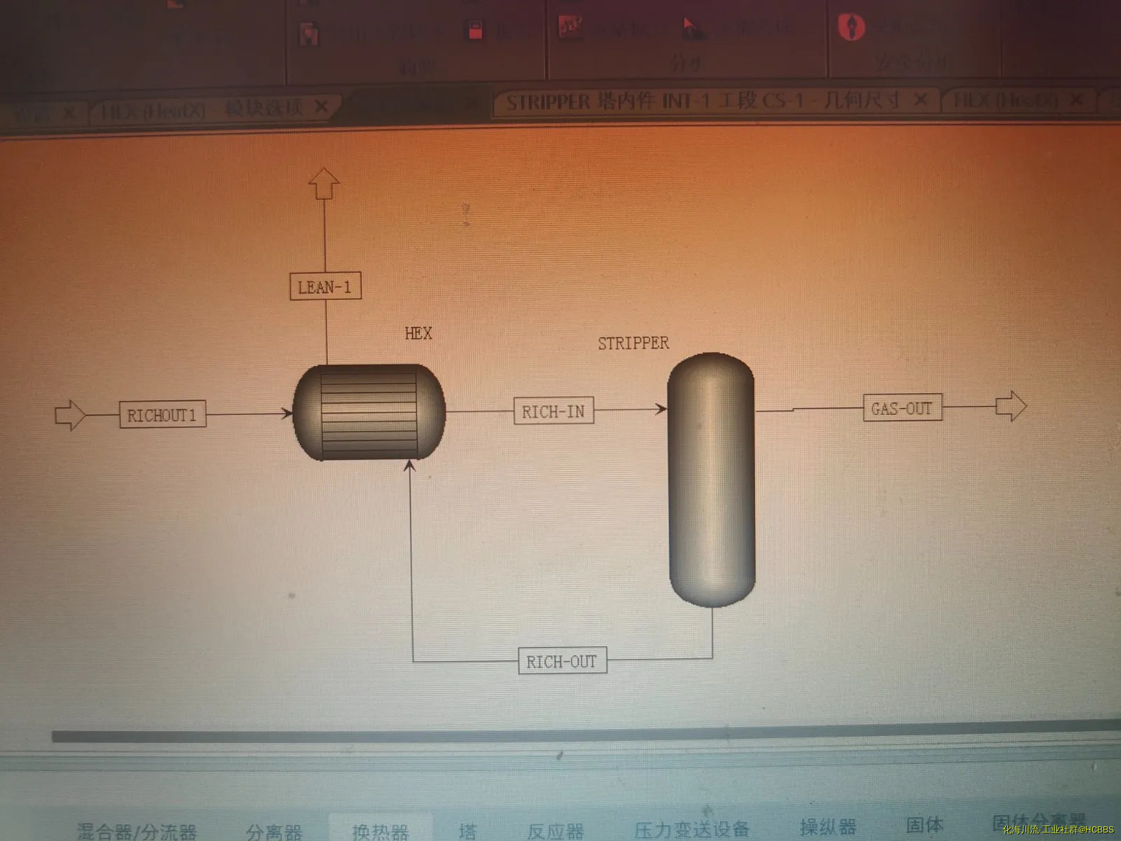

为了使得整个碳捕集系统易于收敛,我将再生和吸收部分分开,将吸收所得富液参数作为输入单独模拟再生部分。结果出现以下警告:
*  WARNING
   CALCULATED FEED TEMPERATURE FOR THE HOT SIDE (3.8736951D+02)
   IS INCONSISTENT WITH ITS INLET STREAM VALUE (3.8787725D+02)
   PROBABLE CAUSE: LOOSE FLASH TOLERANCE, OR UPSTREAM BLOCK WITH DIFFERENT
   PHASE SPECIFICATIONS OR PROPERTY METHOD. THE CALCULATED VALUE WILL BE
   USED IN CALCULATIONS.
我看了已有的一些帖子,但我这个工艺流程里面上下游物性方法选择一致、收敛容差设置极小(-5次方),我目前还是想不到如何调整使得换热器警告消失。想问问各位有什么建议能够指导一下。

根据警告信息,可能的原因是在再生部分模拟时,计算得到的热侧进料温度与输入流的值不一致。这可能是由于闪蒸容忍度设置过大,或者上游的模块使用了不同的相态规格或物性方法所导致的。
您已经确认上下游物性方法选择一致,并且收敛容差设置很小,但仍然无法解决问题。我建议您尝试以下几点来解决这个问题:
1. 检查吸收部分中富液流的参数输入是否正确。确保输入的物性值和流量与实际情况相符。
2. 检查再生部分的模拟中是否存在其他的警告或错误信息。可能存在其他的问题影响了再生部分的模拟结果。
3. 若要排除模拟误差,您可以尝试使用更为精确但计算成本更高的方法来模拟再生部分,如改变物性方法或调整计算参数。
4. 如果您的模型中涉及到闪蒸操作,您可以尝试减小闪蒸容忍度,即减小收敛容差的设置,以提高模拟的精度。
对于内置的胺吸收模型也存在相同的警告,可能是由于模型本身的局限性所导致。如果您对模型的准确性有疑问,可以考虑使用其他胺包或通过自定义模型来模拟吸收部分。
最后,如果问题仍然存在,建议您联系Aspen Plus的技术支持团队,向他们描述您的问题,并提供更详细的模拟设置和流程信息,以便获得专业的帮助和指导。
