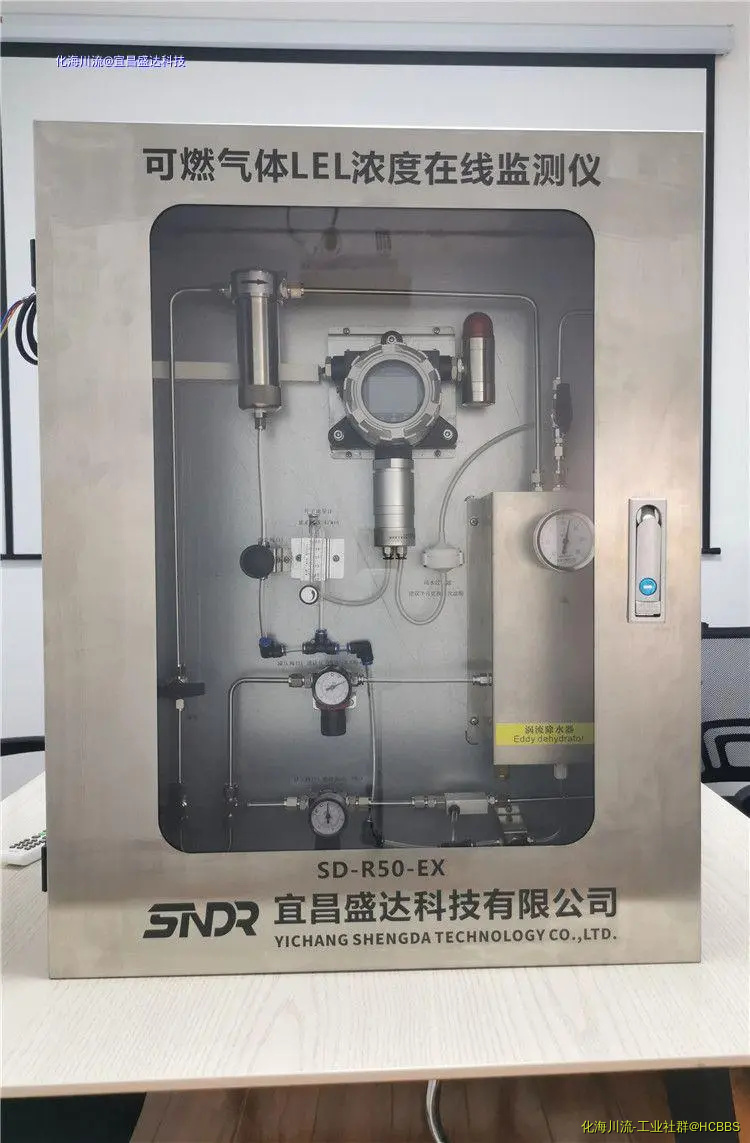

3、在rto系统之前设置lel可燃气浓度在线监测仪,与rto系统废气导入阀、应急排空阀连锁控制,具体距离根据监测仪响应时间确定,将检测到的气体浓度含量以4-20mA的电流信号提供给用户于实现系统工艺自动控制,当废气浓度超过25%lel时,废气导入阀关闭,应急排空阀开启,防止高浓度废气进入rto系统。
由上所述,可看出lel可燃气体监测仪对rto废气处理有着很重要的作用,在保障人员安全的同时也降低了企业事故的发生,让企业能够正常生产。
