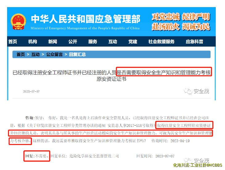

按照应急管理部要求,取得注册安全工程师证并在所在公司内完成注册的无需再去安全员证。
发表于 2023-7-21 07:14:47
智者明 + 10 支持
应急管理部对持注册安全工程证是否需要另取安全员证的答复

各个省出台的政策不一致。
山东省刚出台的山东省安全生产培训考核管理规定(试行)第八条  企业主要负责人和安全生产管理人员初次安全生产培训时间不得少于32学时。每年再培训时间不得少于12学时。非煤矿山、危险化学品、石油天然气开采、烟花爆竹、金属冶炼等高危企业主要负责人和安全生产管理人员初次安全生产培训时间不得少于48学时,每年再培训时间不得少于16学时。
第九条  高危企业主要负责人和安全生产管理人员自任职之日起6个月内,必须经应急管理部门对其安全生产知识和管理能力考核合格。取得相应任职资格的,应当自初次领证日期起每年参加再培训并考试合格;考试不合格的,重新参加再培训。
不仅要取得证书,还得每年复审。

注册到企业后,就可以不用取安全员证书了

应急管理部有官方回复,但操作需要咨询当地应急管理部门。
发表于 2023-7-28 12:16:35
智者明 + 10 积极参与
注册安全工程师证比安全员证更具有法律效力的
