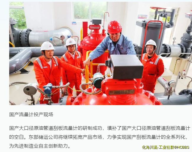

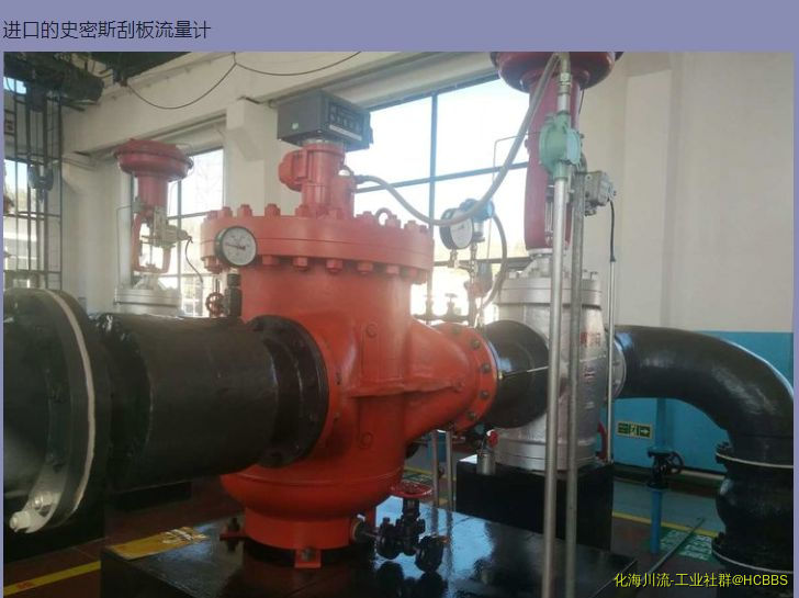

当前,国家管网集团用于原油贸易交接计量的大口径进口流量计,服役时间较长,即将面临着大批量更新,新建的原油管道重点工程对大口径原油管道刮板流量计也有着大量的采购需求。为了摆脱对进口设备的依赖,降低建设和运营成本,自主研发国产大口径原油管道刮板流量计势在必行。
2023年6月16日,国家管网集团东部储运公司承担的国产大口径原油管道刮板流量计研制与应用科技项目通过了国家管网集团科技部验收审查。此项目共申请发明专利2件,申请实用新专利1件,知识产权百分百为国家管网集团所有。2022年11月,该项目研制的国产大口径原油管道刮板流量计取得了中国机械联合会国产鉴定证书。这标志着又一油气管道关键设备实现国产化,有效降低了管道建设和运营成本。

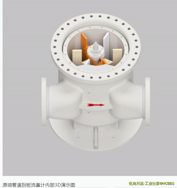

2021年7月,原油管道刮板流量计研制与应用科技项目在国家管网集团科技部立项。东部储运公司抽调了生产、供应等专业线条近20名技术骨干成立了项目组负责此项目的研究。此项目主要研究内容包括技术规格书的编制、图纸设计和样机制造、样机功能和性能测试、工业性试验、国产化鉴定等。通过科研攻关,项目组解决了刮板流量计凸轮设计、刮板选材、机械和电子双表头设计等关键技术难题,使自主研制的刮板流量计提高了准确度和重复性、提升了量程比,实现了双表头和双路脉冲输出功能,消除了流量计倒转或振动造成的发讯误差,满足精准计量需求。

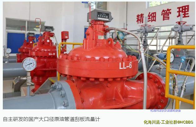

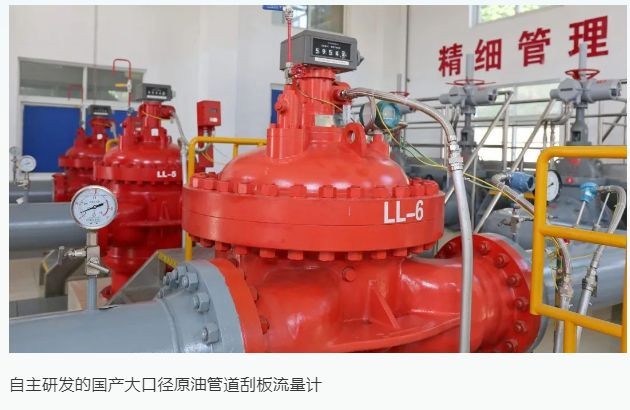

东部储运公司研发的刮板流量计口径为300毫米,压力等级为5.0兆帕,量程比为5:1,准确度、重复性等技术指标均优于目前在用的进口流量计。此流量计成交价格仅为同型号进口流量计的四分之一,供货周期与进口流量计相比缩短了6个月。
项目研发中,共生产制造了4台刮板流量计样机,其中两台分别在中国计量科学研究院和国家石油天然气大流量计量站进行第三方测试,另外两台分别安装在了南京处扬子作业区扬子站和山东省公司东营站进行工业性试验。2022年6月27日,刮板流量计样机完成10000余小时的工业试验,试验成果运行平稳,满足工业性运行要求。
