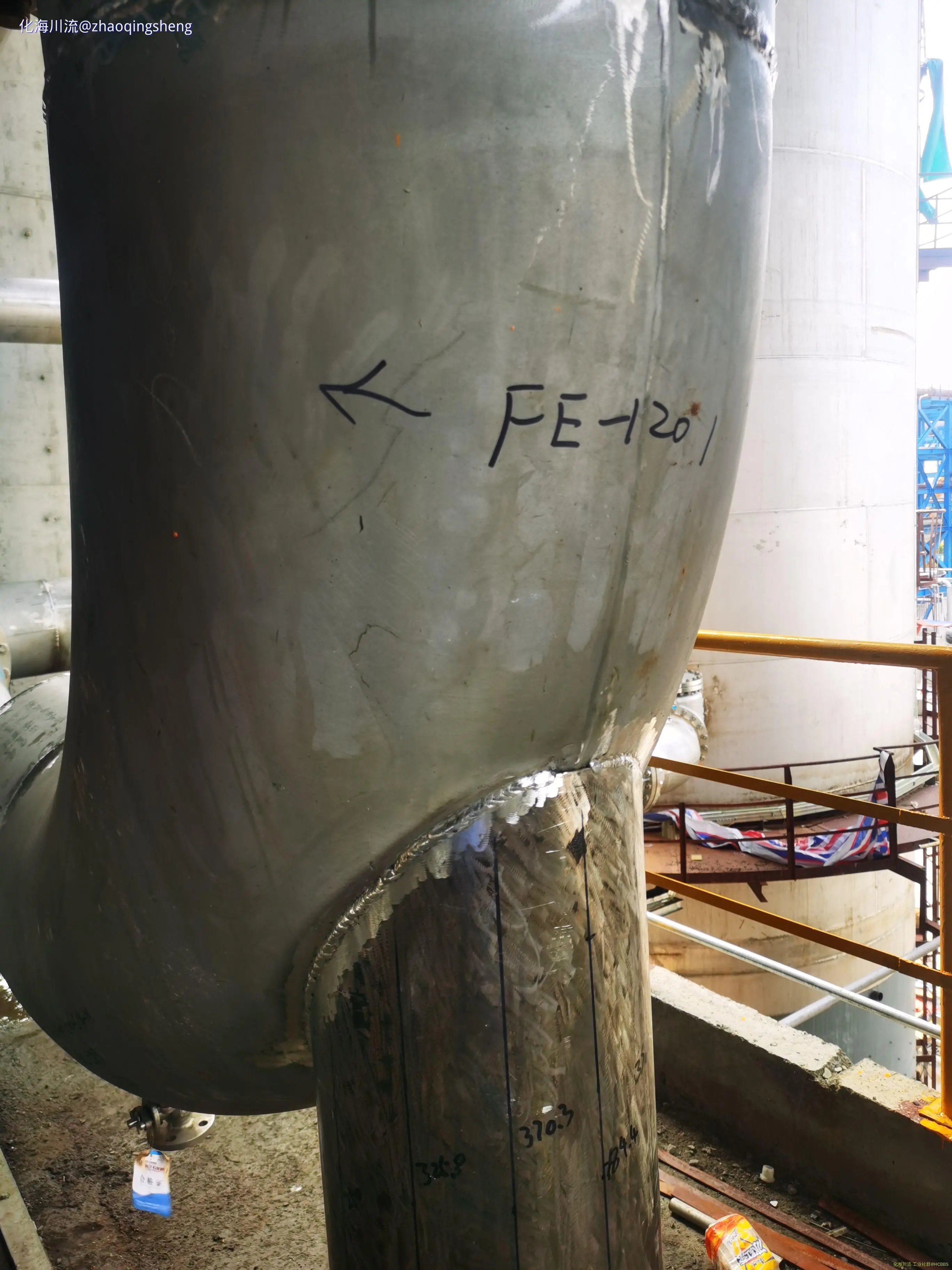

对于有缝弯头(背部有焊缝的弯头)的底部支架焊接,我方领导要求:支架与弯头的焊缝、距离弯头背部的焊缝两侧2厘米范围内、不能焊接,避免产生十字焊缝。
对于规范上是否有这样的要求,一直未能查到。
想请教一下:规范是否有此类规定?或者是否有必要这样做。见以下图片:

根据我所了解的相关焊接规范,一般没有明确的规定要求焊缝与焊缝之间保留一段特定距离的范围不焊接。然而,根据具体的工程要求和设计要求,有时候会要求避免在某些区域形成过多的焊缝或十字焊缝。
这种要求可能是出于以下几个原因:
1. 避免焊接引起的热应力集中,降低应力集中导致的损坏风险;
2. 为了便于焊缝检测,避免焊缝重叠、交叉等情况,确保焊缝质量;
3. 为了减少焊接工艺过程中的变形和失稳风险。
在您提供的图片中,底部支架与弯头背部之间的距离是2厘米,这样的要求有助于确保焊缝质量、减少变形和提高结构的稳定性。虽然没有具体的规范对此类要求进行明确,但在实际生产和施工中,有时会根据工程方案和技术要求对焊接进行特殊要求,以保证产品的质量和工程的安全性。
最终,如果您方领导要求如此,为了确保产品和工程质量,您可以与相关设计、工艺和施工部门进行进一步沟通,以了解具体的要求并采取适当的措施。

好像有的图集有要求
焊缝交叉要求做探伤

就这种安装还找什么规范啊?就弯头最薄弱点,且还有以后的检修更换,而且还是支架,,,,纯属扯淡设置。

不允许交叉焊接,焊缝不得重叠,这种支架断续焊接也可以,不用连续焊接
