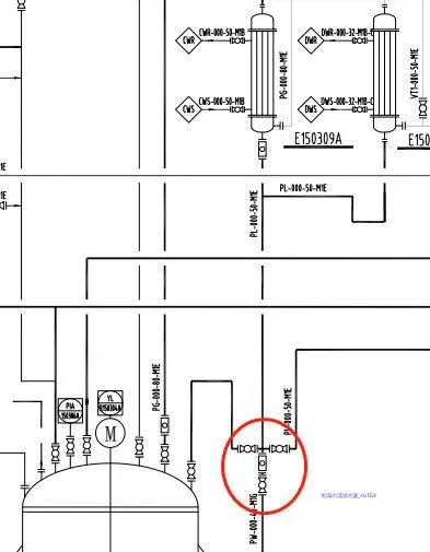

[求助] 甲苯做带水剂,如何用密度计搭配切断阀完成自动分水,并且甲苯回流到反应釜
1.1K |9
如图甲苯作为酯化反应的带水剂通过两级冷凝分水后回流,目前采用的人工观察视镜后手动操作阀门的方式来分水。现在想利用密度计控制切断阀来实现自动分水,请问具体方案该如何设计了?

感谢回复,但是还是有点迷糊。能不能结合我发的pid图和介质参数来讲了。
甲苯的密度0.87,水的密度1.0。水和甲苯从1级冷凝器出来的时候应该还没有分层,到了U形状管底部视镜这个位置才会分层吧。

甲苯和水可以通过重力自动分水吧,配合分相器调节高度,可以实现不同密度介质的分相
发表于 2023-7-20 09:21:50
界面液位计 分相。没听说用密度计的。

加一个油水自动分离罐!

holyshitVIP会员 VIP会员 | 显示全部楼层       最后访问IP江西省
1、建议增加一个分液罐,油水在管道内流动无法形成稳定的相界面,如果自控分液有问题还能转回重复操作;
2、密度计如果灵敏度不够,油水电导率差异比较大,可以考虑用电导率仪控制;
3、控制阀可以采用三通阀;
