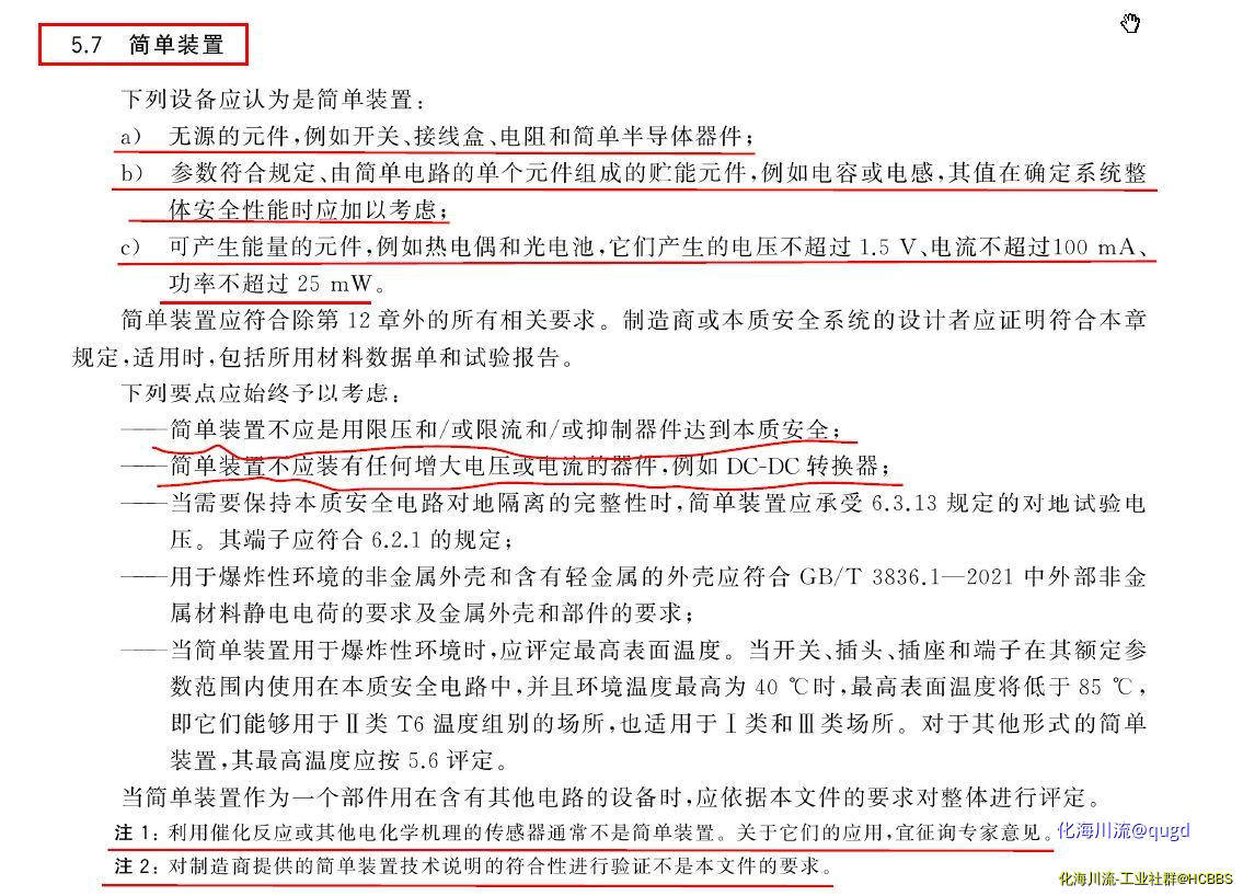

pH电极在安全防爆方面分两大类,一类是常规的模拟式电极,这种电极没有任何可以进行信号放大与促进传输的电路,也就是说电极中不存在蓄能元件,其本身是达到本安电路中本安豁免设备的要求的,所以不须要进行本安认证。如果一些用户或设计要求出具本安认证的文件,那他可能是对本安设备中豁免的那就分理解不全面。
另一类就是所谓的数字式电极,因电极中集成了信号放大转换远距离传输的功能,氢需要对电极整体进行供电,电极内部的电路中有蓄能元件(电容、电感,甚至是升变压电路等),这种情况则须取得相关防爆认证,才可以用于相应的防爆现场。
新版的本安防爆规范中不再用豁免项,而是用简单装置项描述了。

请问下这个规范是什么名字,编号多少  详情 回复 发表于 2023-10-9 09:07

请问下这个规范是什么名字,编号多少
发表于 2023-10-9 09:07:39
注2里面的内容看不明白,楼主能否提供下规范的名称?
