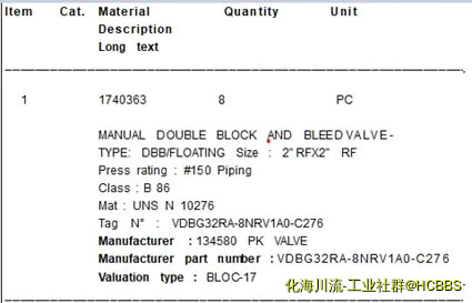

UNS是“UNIFIED NUMBERING SYSTEM”(统一编号系统)的缩写。这是由美国机动车工程师学会(SAE)和美国材料与试验协会(ASTM)于1967年共同设计的一种便捷地编号系统,其目的在于代替或至少补充现行各标准的产品牌号系统。A代表铝;P代表贵金属;S代表不锈钢,N代表镍和镍合金
例如:B564 N10276 (Hastelloy C276)中N10276是来源于UNS号
