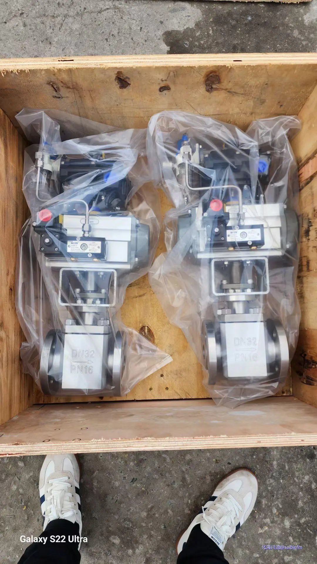

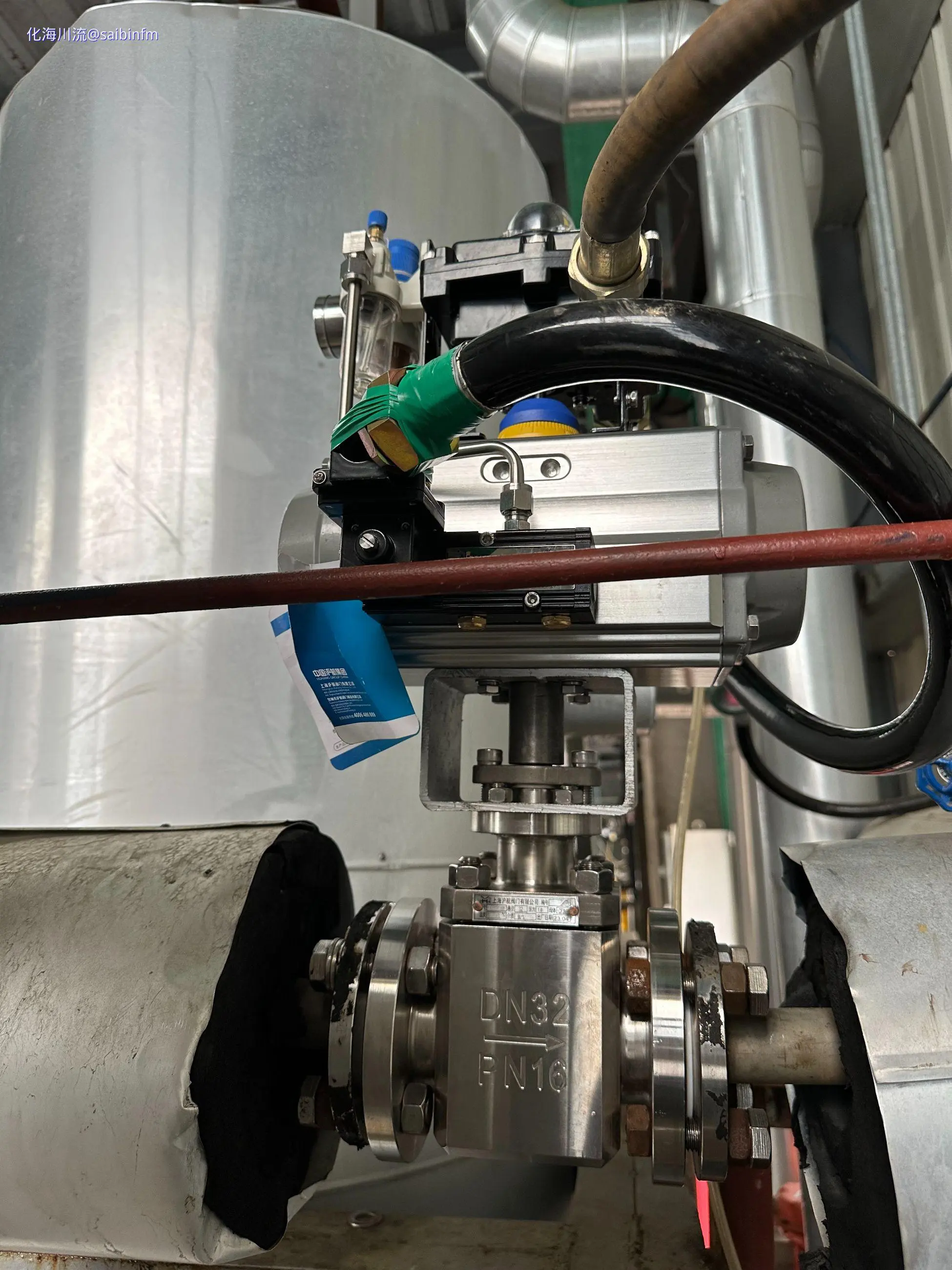

客户自述:介质是氟气,有剧毒,温度:常温,技术要求:零泄漏,双向密封。一般普通软密封浮动球阀装上去几天就坏了,换成硬密封浮动球阀也是这样的情况,用不了多久就卡死了,经人介绍找到我司,我司就为他们定制了这款C型固定球阀,到货安装,已经过了好几个月了,目前一切正常。

阀体材质是316L,没有内衬,双向硬密封。

这施工也太粗糙了吧,电磁阀电气接口和挠性管不匹配吗?
