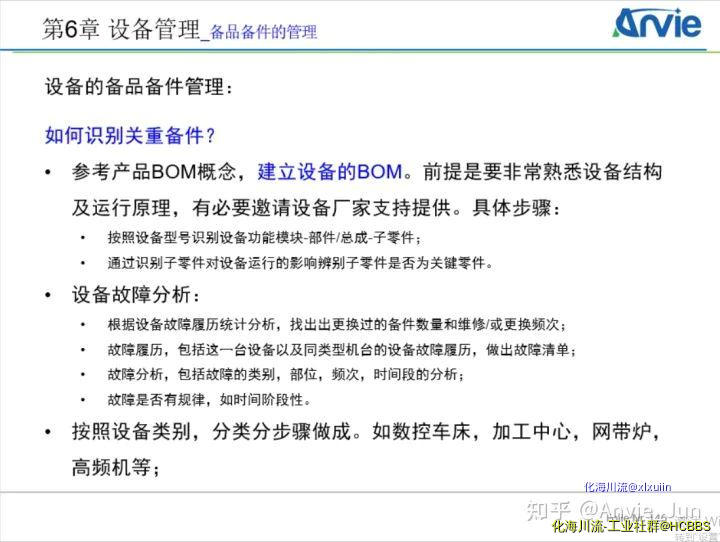

请问泵、风机等机电设备,还有仪表阀门管道系统备件和易损件清单和数量按什么规范来呢?数量和种类该怎么提?

备品备件和易损件清单和数量的规范可以根据企业的需要和实际情况来确定。一般来说,可以按照以下规范进行编制:
1. 根据设备的种类和规格进行分类:将设备按照泵、风机等机电设备和仪表阀门管道系统等进行分类,然后对每个分类中的设备列出其对应的备件和易损件清单。
2. 根据设备的重要性进行分类:将设备按照重要性高低进行分类,对于重要性高的设备,备品备件和易损件的种类和数量应该更加充足,以确保设备的正常运行。
3. 根据经验和历史数据进行确定:可以根据过去的维修记录和设备故障情况,结合专业人员的经验,对备品备件和易损件的种类和数量进行估算。
4. 参考相关标准或指南:有些行业或设备有相关的标准或指南,可以参考其中的规定,例如国家标准、行业标准、设备制造商的建议等。
在编制备品备件和易损件清单和数量时,应根据实际需要和经验进行合理综合判断,同时也可以咨询相关专业人员的建议来确保清单和数量的准确性和充足性。
