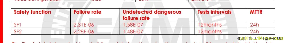

sil证书上只提供了总失效率和未检测到的危险失效率,该怎么进行sil验算呢,必须要知道4个失效率才能进行计算啊,大家肯定有遇到这种情况的,一般怎么处理

当仅提供了总失效率和未检测到的危险失效率,可以根据以下方法来进行SIL验算:
1. 假设系统中只有两个失效模式:一个是危险失效模式,另一个是非危险失效模式。
2. 假设未检测到的危险失效模式全部发生的话,系统达到最严重的状态。
3. 根据提供的总失效率,确定系统的总失效率。
4. 使用所确定的总失效率和未检测到的危险失效率,计算系统的非危险失效率。
5. 使用计算得到的系统的非危险失效率和提供的危险失效率,可以进行SIL验算。
需要注意的是,这样计算得到的SIL只是一个估算,并且在实际中可能会有一定的误差。因此,在可行的情况下,尽量获取更详细的失效率数据以准确地进行SIL验算。

如果您只有总失效率和未检测到的危险失效率,没有其他两个失效率数据,那么您可以采用定性分析的方法来对系统的安全完整性级别(Safety Integrity Level,简称SIL)进行评估。
定性分析方法的基本原理是,通过对系统的功能安全要求、设备的安全性能以及潜在的危险因素进行分析,来确定系统的SIL级别。针对您的情况,您需要先根据系统功能的安全性要求,确定需要达到的最小SIL级别。然后,您需要对系统的设计、构成和操作进行再次分析,以确定可能存在的危险失效模式,并进行评估和排序。
您可以根据系统设计和设备使用情况,评估各种失效模式的概率和频率,并确定未检测到的危险失效率,从而确定系统失效率的范围。
最后,您可以根据SIL级别和系统失效率范围,计算出系统的安全完整性级别,并采取必要的措施来降低失效率,提高系统的安全性能。
需要注意的是,定性分析方法虽然可以对系统的SIL进行初步评估,但其评估结果往往具有较大的不确定性。如果您需要更准确的SIL评估结果,建议您采用定量分析方法,获取更多失效率数据,进行计算和模拟。
