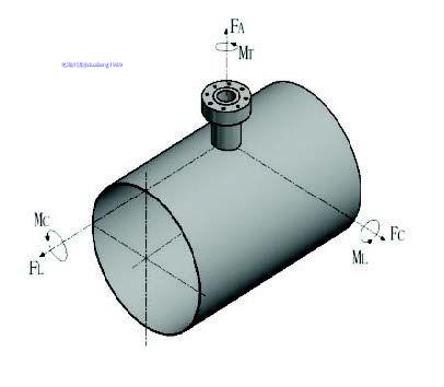

各位前辈麻烦给看下,图中的Mc和ML在SolidWorks simulation里头如何添加啊?

您可以使用SolidWorks的“加载”功能来添加Mc和ML。具体步骤如下:
1. 打开SolidWorks simulation,并打开您要添加Mc和ML的模型。
2. 在左侧的“Simulation Study Tree”中选中“External Loads”。
3. 选择“Advanced External Loads”。
4. 在“Load/Moment”下拉菜单中,选择“Moment”。
5. 输入您所需要的弯矩值,以及所在位置及方向等参数。
6. 点击“OK”添加该弯矩负载。
重复以上步骤,即可添加Mc和ML到SolidWorks simulation中。希望能对您有所帮助!
